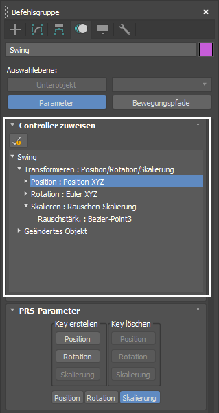

Das Rollout „Controller zuweisen“ ist eine Bewegungsgruppe, mit der Sie einzelnen Objekten Animations-Controller zuweisen und diesen anhängen können. (Zuweisung auch möglich für
Controller in der Spuransicht.)
Bewegungsgruppe Rollout „Controller zuweisen“ (markiert)

So rufen Sie das Rollout „Controller zuweisen“ auf
Wählen Sie ein Objekt aus, und klicken Sie auf . Das Rollout „Controller zuweisen“ ist das erste Rollout der Gruppe.
