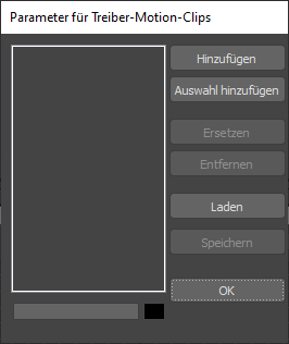

Klicken Sie nach dem Zuweisen eines Master-Blocks mit der rechten Maustaste auf die "Treiberblock"-Spur, um das Dialogfeld "Treiberblockparameter" anzuzeigen. Dies ist der erste Schritt beim Erstellen eines Blocks.
Öffnet das Dialogfeld "Spuransichtsauswahl". Verwenden Sie das Dialogfeld, um Spuren auszuwählen, die in einen Block aufgenommen werden sollen. Zulässige Spuren werden dunkel angezeigt.
Erstellt einen Block mit den Spuren, die in der Hierarchie der Spuransicht ausgewählt wurden. Alle unzulässigen Spuren werden ignoriert.
Wählen Sie die Spuren (einschließlich der Treiberblock-Spur) aus, und klicken Sie dann mit der rechten Maustaste in der Hierarchie der "Spuransicht" auf "Treiberblock".
Ersetzt den derzeit ausgewählten Block.
Entfernt den ausgewählten Block aus der Liste.
Lädt einen Block von einem Datenträger. Das Dialogfeld "Steuerungen anhängen" wird angezeigt.
Ordnen Sie hereinführende Spuren mit den Steuerelementen im Dialogfeld "Steuerungen anhängen" Spuren in Ihrer Szene zu.
Speichert den aktuellen Block auf einem Datenträger.
