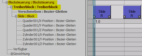

Bei jeder Erstellung eines Blocks wird allen Spuren dieses Blocks ein gesteuerter Controller zugewiesen, über den der TreiberBlock Key-Daten übertragen kann. Die Spuren für gesteuerte Controller werden zusammen mit den Originalspuren angezeigt, mit denen Sie den Block erstellt haben. Siehe Dialogfeld "Gesteuerte Parameter".
Unterhalb der TreiberBlock-Hauptspur befinden sich Unterspuren. Die erste dieser Unterspuren ist immer die Spur "Verschmelzen". Die verbleibenden Unterspuren sind anfänglich Kopien der Spuren, mit denen der Block erstellt wurde.

Der Block erscheint im Key-Fenster.
Die Animation wird bei Frame 20 wiederholt.

Eingefügte Blöcke erscheinen im Key-Fenster rechts vom TreiberBlock-Controller in der Hierarchie unter "Globale Spuren".
Wird in der Spuransicht unter "Globale Spuren" angezeigt.

In die Spur "TreiberBlock" eingefügte Blöcke werden als farbige Rechtecke angezeigt. In der Mitte erscheint der Name des Blocks. Links und rechts unten befinden sich Keys, die den Anfang und das Ende der Animation des Blocks anzeigen. Unterhalb des Blocknamens finden Sie den Buchstaben "R" für "Relativ" oder "A" für "Absolut". Klicken und ziehen Sie mit der Maus in der Mitte eines Blocks, um ihn auf der Zeitachse zu verschieben. Wählen Sie einen Key in der Ecke eines Blocks, um eine Kante des Blocks zu verschieben (Zeit zu skalieren).
