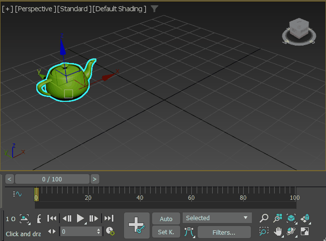

Das Aktivieren der Auto-Key-Schaltfläche bewirkt Folgendes:
So animieren Sie ein Objekt
Ein Zylinder beispielsweise, der noch nicht animiert wurde, besitzt keine Keys. Wenn Sie "Auto-Key" aktivieren und bei Frame 20 den Zylinder um 90 Grad um seine Y-Achse drehen, werden Rotations-Keys bei Frames 0 und 20 erstellt. Im Key bei Frame 0 wird die ursprüngliche Ausrichtung des Zylinders und im Key bei Frame 20 die animierte Ausrichtung von 90 Grad gespeichert. Wenn Sie die Animation wiedergeben, wird der Zylinder in einem Zeitraum von 21 Frames um 90 Grad um seine Y-Achse gedreht.
