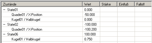

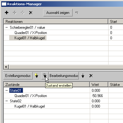

In der Liste "Zustände" befinden sich jetzt zwei Zustände, aber in beiden Fällen ist der Zustandswert (d. h. der Schiebereglerwert) identisch, sodass Sie tatsächlich nur einen einzigen benötigen. Sie können dies beheben, indem Sie die reaktionsgesteuerte Spur "Halbkugel" zum ersten Zustand hinzufügen und danach den zweiten Zustand entfernen.
Dadurch wird die Spur "Halbkugel" zum Eintrag Zustand01 hinzugefügt.
Jetzt können Sie den zweiten, überflüssigen Zustand löschen.
Zustand02 wird entfernt.

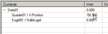

Zurzeit befindet sich der Quader an der Stelle, an der Sie ihn erstellt haben, aber er soll eine andere Ausgangsposition erhalten. Da der Quader jedoch ein reaktionsgesteuertes Element des Schiebereglers ist, kann er nicht nach Belieben auf der X-Achse verschoben werden. Sie werden mithilfe des Reaktions-Managers die X-Position des Quaders auf einen bestimmten Wert einstellen.
"Wert".

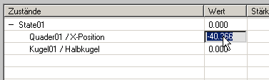

Möglicherweise fällt es Ihnen schwer, durch Ziehen einen exakten Wert einzustellen, denn durch Ziehen können Werte nur in Zehntel-Schritten und größeren Schritten geändert werden. Mit der Tastatur können Sie einen exakteren Wert einstellen.
Der Wert wird markiert und verwandelt sich in ein Feld, das mit der Tastatur bearbeitet werden kann.
Jetzt wird der Wert als -50,000 angezeigt.
Mithilfe derselben Maus- und Tastaturverfahren können auch Zustandswerte (Reaktionstreiber) geändert werden.

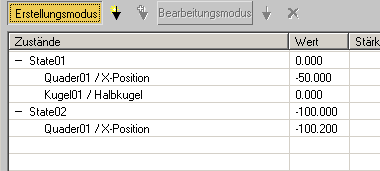

Als Nächstes erhalten Sie mehr Infos darüber, wie Sie mithilfe des Erstellungsmodus Zustände frei erstellen können.
Zunächst werden Sie einen neuen Zustand erstellen, um den Quader bei negativen Schiebereglerwerten nach links zu verschieben.
Dies ist nicht möglich, weil er vom Schiebereglerwert gesteuert wird.
Ist „Erstellungsmodus“ aktiviert, können Sie die Eigenschaften von Reaktionstreiber und gesteuerten Elementen ändern und die aktuellen Eigenschaften zum Erstellen von Zuständen verwenden.
Wenn Sie den gesteuerten Eintrag markieren, können Sie den Wert des gesteuerten Eintrags bei aktiviertem Erstellungsmodus interaktiv im Ansichtsfenster manipulieren. Wenn Sie dann auf "Zustand erstellen" klicken, wird nur für diesen gesteuerten Eintrag ein neuer Zustand erstellt. Wenn Sie dagegen den Reaktionstreiber hervorheben, können Sie zwar alle gesteuerten Einträge frei bearbeiten, aber beim Klicken auf "Zustand erstellen" wird ein Zustand für alle gesteuerten Einträge erstellt. Da der Reaktions-Manager ein komplexes Hilfsmittel ist, empfiehlt es sich, die Daten so einfach wie möglich zu halten.

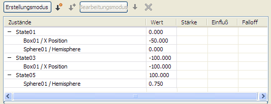

Der Reaktions-Manager fügt einen neuen Zustand namens Zustand02 hinzu, in dem der Zustandswert (Schiebereglerwert) -100,0 beträgt und der Quader sich an der neuen X-Position befindet.
Als Nächstes werden Sie einen neuen Zustand einstellen, damit die rechte Hälfte des Schiebereglerbereichs den Wert "Halbkugel" der Kugel beeinflusst.
Der Parameter "Halbkugel" ist nicht verfügbar, da er vom Schiebereglerwert gesteuert wird.
Jetzt ist der Parameter "Halbkugel" verfügbar.
Der Reaktions-Manager fügt einen Zustand hinzu, in dem der Zustandswert (Schiebereglerwert) 100,0 und der Wert von Kugel 01 / Halbkugel 0,750 beträgt.

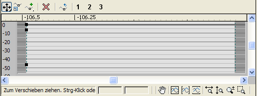

Zum Abschluss der Vorgehensweise werden Sie mit der Verwendung des Diagramms experimentieren, um eine Reaktion zu ändern.
Dadurch wird ein neuer Punkt zur Kurve und ein neuer Zustand zur Liste "Zustände" hinzugefügt.
Während der Schieberegler von 0 nach 100 verschoben wird, wird der Wert "Halbkugel" so stark erhöht, dass die Kugel verschwindet, und danach wieder so reduziert, dass das obere Viertel der Kugel sichtbar wird.

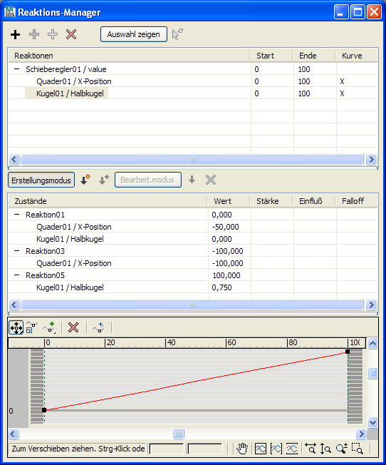

Das Dialogfeld "Reaktions-Manager" besteht aus drei Teilen: der Liste "Reaktionen", der Liste "Zustände" und dem Diagramm. Jede Komponente verfügt über einen oder mehrere Werkzeugkästen. Jede Liste enthält Zeilen und Spalten; die Spaltenüberschriften entsprechen den Windows-Standardfunktionen. Um die Größe einer Spalte zu ändern, ziehen Sie die Trennlinie rechts neben der Überschrift. Alternativ können Sie auf die Trennlinie rechts neben der Überschrift doppelklicken, um die Spalte automatisch an ihren breitesten Eintrag anzupassen. Sie können die vertikale Größe eines Listenbereichs ändern, indem Sie die horizontale Trennlinie am Ende der Liste ziehen, und alle drei Bereiche proportional skalieren, indem Sie den unteren Rand des Dialogfelds ziehen. Die Größe des Dialogfelds kann auch durch Ziehen einer Ecke oder Seite geändert werden.

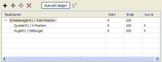

Die Liste "Reaktionen" zeigt eine hierarchische Ansicht der Treiber-gesteuerten Beziehungen zwischen Objekten und Reaktions-Controllern in der Szene. Mit ihren Steuerelementen können Sie Treiber und gesteuerte Elemente hinzufügen und löschen, Start- und End-Frames ändern und die Verwendung des Kurvendiagramms aktivieren bzw. deaktivieren. Diese Steuerelemente stehen sowohl im Werkzeugkasten über der Liste als auch direkt in der Liste zur Verfügung.

Ein Zustand beschreibt die Interaktion zwischen einem Reaktionstreiber und seinen gesteuerten Einträgen. In jedem Zustand geben Sie einen oder mehrere Werte für die Reaktionstreiberspur und entsprechende Werte für die einzelnen gesteuerten Einträge an. Wenn sich dann ein Wert der gesteuerten Spur in der Szene ändert, wirkt sich dies auf die Werte der gesteuerten Spur entsprechend den Spezifikationen der Zustände aus.
In der Liste "Zustände" werden alle Zustände für die in der Liste "Reaktionen" markierte Reaktion angezeigt. In der Liste "Reaktionen" können alle Komponenten einer Reaktion (Reaktionstreiber und/oder gesteuerte Einträge) markiert werden, damit ihre Zustände in der Liste "Zustände" angezeigt werden. Wenn Komponenten mehrerer Reaktionen markiert sind, werden in der Liste "Zustände" nur Werte für die erste markierte Reaktion angezeigt.
