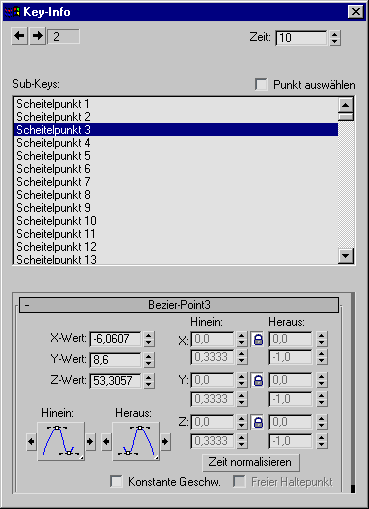

Befindet sich die Spuransicht im Modus "Dope-Sheet", klicken Sie mit der rechten Maustaste auf einen grünen Treiber-Key eines Punkt-Controller-Containers, um das Dialogfeld "Key-Info" der Treiberspur zu öffnen. In diesem Dialogfeld werden alle Sub-Keys des Punkt-Controller-Containers zu einem bestimmten Zeitpunkt aufgelistet. Außerdem bietet es einfachen Zugriff auf die Daten jedes Sub-Keys. Um die Informationen für einen Sub-Key abzurufen, klicken Sie in der Liste auf den entsprechenden Sub-Key.
Damit gelangen Sie zum nächsten oder vorherigen Key.
Bewegt den Treiber-Key an einen anderen Frame oder Zeitpunkt.
Zeigt alle animierten Unter-Keys an einem bestimmten Frame oder Zeitpunkt an.
Wenn Sie diese Option aktivieren und im Listenfenster einen Knoten auswählen, wird der entsprechende Knoten in den Ansichtsfenstern ausgewählt.
Zeigt die Interpolation und Position an, und bietet die Möglichkeit, diese anzupassen. Siehe Bezier-Controller.
