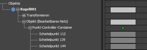

3ds Max öffnet die Spuransicht - Dope-Sheet. Oben im Controller-Fenster können Sie die Spuren der Kugel sehen.
Die Spuransicht zeigt die Punkt-Controller-Container-Spur mit Spuren für die animierten Scheitelpunkte darunter an.
Durch Klicken auf einen Punkt-Controller-Key (grün) im Modus "Spuransicht – Dope-Sheet" werden alle Sub-Keys in diesem Frame markiert.
Wenn Hunderte von Scheitelpunkten animiert werden, blenden Sie die Spur aus, damit nur die obere Spur sichtbar ist. Durch Verschieben eines grünen Keys werden auch alle die entsprechenden Sub-Keys verschoben.
Klicken Sie mit der rechten Maustaste auf einen grünen Key in der "Spuransicht", um das Dialogfeld "Key-Info" zu öffnen, über das Sie Zugriff auf alle Sub-Keys unter dem Haupteintrag zu einem bestimmten Zeitpunkt haben.
