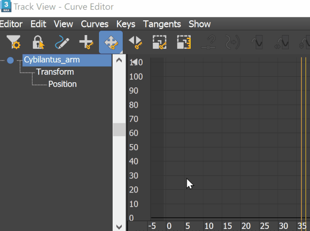

Doppelklicken Sie auf die Beschriftung, um die Eigenschaften des zugewiesenen Controllers anzuzeigen.
So zeigen Sie die Controller-Eigenschaften im Kurveneditor an:
Führen Sie einen der folgenden Schritte aus:
Der Titel des Dialogfeldes identifiziert den Controller-Typ, den Element- oder Objektnamen und den Parameter. Zum Beispiel: Rauschen-Controller:-Box01\Position
