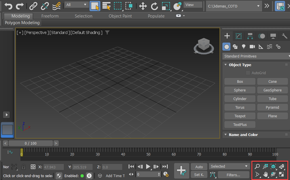

Am rechten Ende der Statusleiste befinden sich Schaltflächen, mit denen Anzeige und Manipulation der Ansichtsfenster gesteuert werden.
Die Position der Steuerelemente zur Navigation in den Ansichtsfenstern
Für Kamera- und Lichtquellen-Ansichtsfenster sind einige Schaltflächen anders. Für Perspektiv-Ansichtsfenster ändert sich nur die Schaltfläche "Blickfeld".
Der Status der Schaltflächen-Flyouts zur Navigation in den Ansichtsfenstern ist für alle Ansichtsfenstertypen im Abschnitt [Performance] (Leistung) in der Initialisierungsdatei gespeichert.
Die Steuerelemente zur Navigation sind davon abhängig, welches Ansichtsfenster gerade aktiv ist. Perspektiv-Ansichtsfenster, orthogonale Ansichtsfenster, Kamera-Ansichtsfenster und Lichtquellen-Ansichtsfenster besitzen jeweils spezielle Steuerelemente. Die Bezeichnung "orthogonal" verweist auf Benutzeransichten sowie das Ansichtsfenster von oben, das Ansichtsfenster von vorn usw. Das Flyout "Zoom Grenzen: Alle" und die Option "Ansichtsfenster maximieren ein/aus", verfügbar in allen Ansichtsfenstern, sind in den Steuerelementen von Perspektiv-Ansichtsfenstern und orthogonalen Ansichtsfenstern enthalten.
Viele dieser Steuerelemente sind modal, d. h., das Werkzeug bleibt für eine wiederholte Verwendung aktiv. Die Schaltflächen werden hervorgehoben, wenn sie aktiviert sind. Zum Deaktivieren drücken Sie die Esc-Taste, klicken in einem Ansichtsfenster mit der rechten Maustaste oder wählen ein anderes Werkzeug.
