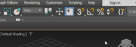

Das Flyout "Mittelpunkt verwenden" bietet Zugriff auf drei Methoden zur Bestimmung des geometrischen Mittelpunkts für die Operationen "Skalieren" und "Drehen".
Drehpunktmitte verwenden
Mit der Option "Drehpunktmitte verwenden" im Flyout Mittelpunkt verwenden können Sie die Rotation und Skalierung von einem oder mehreren Objekten um ihre jeweiligen Drehpunkte aktivieren.
Auswahlmittelpunkt verwenden
Mit dieser Option können Sie die Rotation bzw. Skalierung von einem oder mehreren Objekten entlang ihrer gemeinsamen geometrischen Mitte durchführen.
Mittelpunkt der Transformationskoord. verw.
Mit dieser Option können Sie die Rotation bzw. Skalierung eines oder mehrerer Objekte um den Mittelpunkt des aktuellen Koordinatensystems durchführen.
