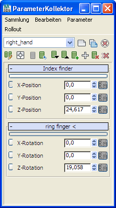

Benutzeroberfläche
Das Dialogfeld "Parameterkollektor" umfasst eine Menüleiste, einen Werkzeugkasten sowie Rollouts, die Sie mit den Hilfsmitteln im Dialogfeld erstellen und ändern können. Sie können die Größe des Dialogfelds horizontal und vertikal ändern. Wenn Sie es vergrößern, können Sie alle Rollouts gleichzeitig sehen.

Werkzeugkasten
Der Werkzeugkasten des Parameterkollektors enthält Schaltflächen für die am häufigsten gebrauchten Funktionen.
[Sammlungsname]
Wenn dieses Feld leer ist, geben Sie einen Namen für die aktuelle Sammlung ein oder wählen Sie eine andere Sammlung aus der Dropdown-Liste aus. Wenn ein Name angezeigt wird und Sie ihn bearbeiten, drücken Sie die Eingabetaste, damit die aktuelle Sammlung mit einem neuen Namen dupliziert wird.
Neue Sammlung
Erstellt eine neue, leere Sammlung und löscht den Namen der aktuellen Sammlung sowie den Rollout-Bereich. Sie können jede vorhandene Sammlung wiederherstellen, indem Sie sie aus der Dropdown-Liste auswählen.
Diese Schaltfläche ist nicht verfügbar, wenn Sie keinen Namen für die Sammlung eingegeben haben.
Sammlung duplizieren
Erstellt eine neue, unbenannte Sammlung mit denselben Daten wie die aktuelle Sammlung. Geben Sie in das bearbeitbare Feld einen Namen für die neue Sammlung ein.
Tipp: Sie können auch eine Sammlung duplizieren und die neue Sammlung gleichzeitig benennen, indem Sie den Namen einer vorhandenen Sammlung bearbeiten und anschließend die Eingabetaste drücken.
Sammlung löschen
Entfernt die aktuelle Sammlung aus dem Speicher.
Mehrere Bearbeitungen
Ermöglicht mehrere Bearbeitungen, wobei durch das Ändern des Werts eines beliebigen ausgewählten Parameters gleichzeitig alle ausgewählten Parameter desselben Typs um den gleichen Betrag geändert werden. Das gilt sowohl für den absoluten als auch für den relativen Modus (siehe Folgendes).
Absolut/Relativ
Funktioniert ebenso wie die Schaltfläche zum Umschalten zwischen absolutem und Abstandmodus in der Koordinatenanzeige. Wenn "Absolut" gewählt ist, wird ein Wert durch Bearbeiten um genau den angegebenen Betrag geändert. Wenn "Relativ" gewählt ist, wird der Wert 0 angezeigt, und durch Bearbeiten des Parameters wird die angegebene Änderung dem ursprünglichen Wert hinzugefügt. Der tatsächliche Wert wird nur im absoluten Modus angezeigt.
Dies gilt nur für numerische Werte; Änderungen an anderen Werten, wie z. B. Farbe, sind immer absolut.
Anmerkung: Sind mehrere Parameter ausgewählt und ist die Option "Mehrere Bearbeitungen"aktiviert, dann wird durch die Änderung des Werts eines ausgewählten Parameters der Wert der anderen ausgewählten Parameter um denselben Betrag und nicht etwa auf denselben Betrag geändert. Dies gilt sowohl für den absoluten als auch für den relativen Modus.
Key ausgewählt
Stellt Keys für ausgewählte Parameter nur beim aktuellen Frame ein. Diese Option ist nur verfügbar, wenn die Option Auto-Key aktiviert ist.
Auswahl zurücksetzen
Setzt alle ausgewählten numerischen Parameter auf 0. Hat keinen Effekt auf andere Parametertypen.
Parameter nach unten verschieben
Verschiebt jeden Parameter im Rollout um eine Position nach unten, sofern dies möglich ist.
Parameter nach oben verschieben
Verschiebt jeden Parameter im Rollout um eine Position nach oben, sofern dies möglich ist.
Ausgewähltem Rollout hinzufügen
Ermöglicht Ihnen das Hinzufügen neuer Parameter zum ausgewählten Rollout. Klicken Sie auf diese Schaltfläche, um das Dialogfeld "Spuransichtsauswahl" zu öffnen, und wählen Sie dort die gewünschten Parameter aus.
Anmerkung: Sie können mehrere Parameter gleichzeitig hinzufügen, indem Sie sie im Dialogfeld auswählen und auf "OK" klicken.
Neuem Rollout hinzufügen
Ermöglicht Ihnen das Hinzufügen neuer Parameter zu einem neuen Rollout. Klicken Sie auf diese Schaltfläche, um das Dialogfeld "Spuransichtsauswahl" zu öffnen, und wählen Sie dort den gewünschten Parameter aus. Der Parameterkollektor erstellt ein neues Rollout für die Parameter.
Auswahl löschen
Löscht alle ausgewählten Parameter.
Alle löschen
Löscht alle Parameter und Rollouts.
Rollouts
Rollouts funktionieren im Parameterkollektor ebenso wie auf der Befehlsgruppe. Sie können die Anzeige eines Rollouts erweitern oder es ausblenden, indem Sie auf seine Titelleiste klicken, und es an eine andere Position verschieben, indem Sie die Titelleiste ziehen. Sie können die Größe des Dialogfelds so ändern, dass Sie alle Rollouts gleichzeitig sehen können.
Jeweils nur ein Rollout kann aktiv sein kann. Sie wählen ein Rollout aus, indem Sie auf die horizontale Leiste unter dem Titel klicken. Wenn es ausgewählt ist, wird diese Leiste orange-gelb, und der Titel des Rollouts wird in spitzen Klammern angezeigt (beispielsweise "> Hand-Parameter <").
Die Benutzeroberfläche für jeden Parameter auf einem Rollout sieht folgendermaßen aus:
[Parameter auswählen]
Ein kleines Auswahlfeld links auf dem Rollout. Klicken Sie darauf, um den Auswahlstatus des Parameters zu ändern. Wenn er ausgewählt ist, sieht die Schaltfläche gedrückt aus und ist gelb-orange.
[Parametername]
Als Vorgabe hat der Parameter denselben Namen, der auch in der Spuransicht angezeigt wird. Sie können den Namen jedoch auch über das Menü "Bearbeiten" "Hinweise bearbeiten" ändern. Den Vorgabenamen für einen Parameter sowie das von ihm gesteuerte Objekt, falls vorhanden, sehen Sie, wenn Sie den Mauszeiger über den Parameternamen ziehen; die Informationen werden als QuickInfo angezeigt.
[Parameterwert]
Zeigt den aktuellen Wert des Parameters an. Der Parametertyp legt fest, in welcher Weise dies geschieht: als numerisches Feld/Zahlenauswahlfeld, Farbmuster usw. Sie können den Wert auf dieselbe Weise wie in der Befehlsgruppe oder in einem Dialogfeld bearbeiten.
Wenn für den Wert ein Key beim aktuellen Frame eingestellt ist, wird das Zahlenauswahlfeld bzw. Farbfeld mit roten Klammern an den Ecken angezeigt.
[Eigenschaften]
Öffnet ein Dialogfeld "Key-Info" für den Parameter. Diese Option ist nur verfügbar, wenn der Parameter einen Animations-Controller hat.
Im Dialogfeld "Key-Info" können Sie die Animations-Key-Werte, die Zeit und die Interpolationsmethoden bearbeiten.
