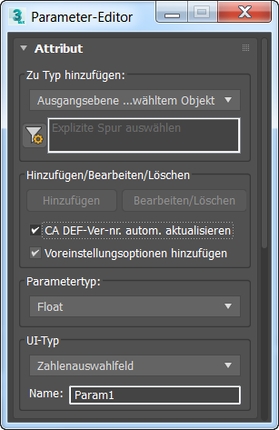

Der Parametereditor erscheint in Form eines Dialogfelds mit drei Rollouts: Im ersten werden die allgemeinen Optionen für das Attribut eingestellt, im mittleren werden die Optionen für den aktuellen Parametertyp eingestellt, und im dritten können Sie eine Vorschau der Attribut-Benutzeroberfläche (UI) anzeigen.

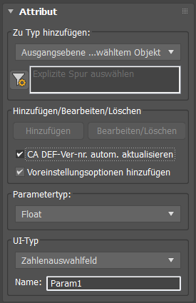

Rollout "Attribut"
Bereich "Zu Typ hinzufügen"
- Liste "Zu Typ hinzufügen"
- Wählen Sie, ob das benutzerdefinierte Attribut dem ausgewählten Objekt, seinem aktiven Modifikator (der im Modifikatorstapel markiert ist), seinem Material oder seiner ausgewählten Spur zugewiesen wird. Aus dieser Dropdown-Liste können Sie außerdem den zu löschenden oder bearbeitenden Attributtyp auswählen.
Wenn der Text "Explizite Spur auswählen" im Feld unter der Dropdown-Liste angezeigt wird, bevor Sie die Option "Ausgewählte Spur" ausgewählt haben, wird das Dialogfeld "Spuransichtsauswahl" mit der Spuransichtshierarchie angezeigt. Erweitern Sie die Ansicht der Hierarchie nach Bedarf, klicken Sie auf die Spur, der Sie das Attribut hinzufügen möchten, und klicken Sie anschließend auf "OK".
Anmerkung: Wenn Sie "Aktueller Modifikator von ausgewähltem Objekt" ausgewählt haben und mehrere Modifikatoren im Stapel markiert sind, wenn Sie auf "Hinzufügen" klicken, wendet der Parametereditor das benutzerdefinierte Attribut auf den ersten markierten Modifikator an und entfernt die Markierung der anderen Modifikatoren.

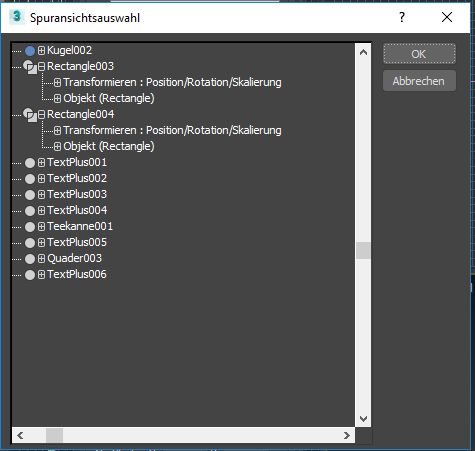

- Klicken Sie auf diese Schaltfläche, damit ein Fenster mit einer Spuransichtshierarchie angezeigt wird, aus der Sie eine Animationsspur auswählen können. Navigieren Sie zu der Hierarchie, um die gewünschte Spur zu finden, markieren Sie die Spur, und klicken Sie anschließend auf "OK". Die Controller-Informationen für die Spur werden daraufhin im Textfeld rechts neben der Schaltfläche angezeigt, und der Parametereditor verwendet ab diesem Moment diese Spur zum Hinzufügen oder Bearbeiten benutzerdefinierter Attribute und Parameter.

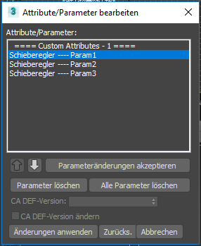

- Öffnet das Dialogfeld "Attribute/Parameter bearbeiten".
Dieses Dialogfeld zeigt eine Liste aller benutzerdefinierten Attribute und ihrer Parameter an, die dem derzeit ausgewählten Objekt auf der aktuellen Ebene zugewiesen sind. Die Funktionen dieses Dialogfelds werden in den Abschnitten So bearbeiten Sie einen Parameter oder ein benutzerdefiniertes Attribut und So löschen Sie ein benutzerdefiniertes Attribut oder einen Parameter beschrieben.

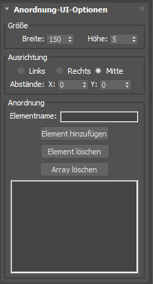

Rollout Anordnung-UI-Optionen für Dropdown-Listen, Kombinationslistenfelder und Listenfelder
Dies sind die Optionen für Steuerelemente, mit denen der Benutzer eine benannte Option aus einer Liste auswählen kann. Die Optionen für diese drei Array-UI-Typen sind identisch; sie unterscheiden sich nur darin, wie sie im Rollout "Benutzerdefinierte Attribute" angezeigt werden. Die Typen sind:
- Dropdown-Liste: Als Vorgabe ist nur die aktuelle Auswahl sichtbar. Der Benutzer klickt auf das Feld, um die Liste zu öffnen, und klickt dann auf ein Element, um es auszuwählen.
- Kombinationsfeld: Zeigt ein bearbeitbares Feld über einem Listenfeld an. Der Benutzer klickt auf das Feld, um eine Option aus der Liste auszuwählen, oder bearbeitet das Feld.
- Listenfeld: Zeigt eine Liste an. Der Benutzer klickt auf das gewünscht Element; die Markierung zeigt die aktuelle Auswahl an.
Bereich Größe
- Breite
- Legt die Breite der Liste fest.
- Höhe
- Legt die Höhe der Liste fest.
Bereich "Ausrichtung"
- "Links"/"Rechts"/"Mitte"
- Legen die Ausrichtung der Dropdown-Liste im Rollout fest.
- Versatz X/Y
- Ermöglicht die Feineinstellung der Position der Array-Liste auf der Horizontal- und der Vertikalachse.
Bereich "Anordnung"
- Elementname
- Hier können Sie einen Namen in die Liste eingeben.
Klicken Sie auf "Element hinzufügen", um den Namen zu der Array-Liste hinzuzufügen. Um ein Element zu entfernen, markieren Sie einen Namen und klicken Sie auf "Element löschen". Klicken Sie auf "Array löschen", um alle Elemente aus der Liste zu entfernen.
- [Array-Liste]
- Zeigt den Inhalt der Liste an.
Das erste Element in der Array-Liste ist vorgabegemäß ausgewählt.

Das UI-Element in diesem Rollout kann verschoben, ausgewählt, umgeschaltet oder auf andere Weise bearbeitet werden.

So ziehen Sie einen Parameter zu einem Objekt:
- Wählen Sie das Objekt aus.
- Wählen Sie im Menü "Animation"
"Parametereditor" aus. Wenn Sie das alternative Menüsystem verwenden, finden Sie den Parameter-Editor im Menü Animation in der Gruppe Attribute.
Der Parametereditor wird geöffnet.
- Ändern Sie die Einstellungen wie gewünscht.
- Klicken Sie auf "Hinzufügen".
Der Parameter wird der in der Liste "Zu Typ hinzufügen" angegebenen Ebene hinzugefügt. Wenn ein Objekt keine benutzerdefinierten Attribute hat, fügt der Parametereditor der aktuellen "Zu Typ hinzufügen"-Ebene zunächst einen Eintrag unter "Benutzerdefinierte Attribute" und anschließend diesem Eintrag den Parameter hinzu. Wenn ein Objekt mehr als einen Eintrag unter "Benutzerdefinierte Attribute" hat, weil sein Stapel ausgeblendet wurde, wird der Parameter dem ersten dieser Einträge hinzugefügt.
Wenn ein Parameter eines benutzerdefinierten Attributs einem Objekt oder Modifikator zugewiesen ist, können Sie seinen Wert nach dem Hinzufügen in der Modifikatorgruppe sehen und ändern, indem Sie das Element aktivieren, dem das Attribut zugewiesen ist. Wenn das benutzerdefinierte Attribut einem Material zugewiesen ist, steht es für dieses Material im Material-Editor, im Rollout "Benutzerdefinierte Attribute", zur Verfügung. Auf einen Parameter, der einer Animationsspur zugewiesen ist, greifen Sie zu, indem Sie die Spuransicht öffnen und den Eintrag "Benutzerdefinierte Attribute" für die Spur markieren. Drücken Sie anschließend die rechte Maustaste, und wählen Sie den Befehl "Attribut-Dialogfeld anzeigen".
So bearbeiten Sie einen Parameter oder ein benutzerdefiniertes Attribut:
- Parameter-Editor öffnen.
- Wählen Sie aus der Dropdown-Liste "Zu Typ hinzufügen" den zu bearbeitenden Parametertyp, und klicken Sie anschließend auf "Bearbeiten/Löschen".
Das Dialogfeld "Attribute/Parameter bearbeiten" wird geöffnet.
Anmerkung: Wenn Sie in der Liste "Zu Typ hinzufügen"
"Ausgewählte Spur" wählen, wird u. U. zunächst das Dialogfeld "Spuransichtsauswahl" geöffnet, in dem Sie aufgefordert werden, die Animationsspur auszuwählen, deren Attribut Sie bearbeiten möchten.
- Markieren Sie im Dialogfeld "Attribute/Parameter bearbeiten" den zu bearbeitenden Parameter.
Seine Einstellungen werden im Parametereditor angezeigt.
- Ändern Sie die Einstellungen im Parametereditor, und klicken Sie anschließend auf "Parameteränderungen akzeptieren".
- Wenn Sie für mehrere Parameter bzw. benutzerdefinierte Attribute die Reihenfolge ändern möchten, klicken Sie auf das Element, das Sie verschieben möchten, und verschieben Sie es mithilfe der Pfeile nach oben und unten in der Liste. Wenn Sie einen Eintrag unter "Benutzerdefinierte Attribute" verschieben, werden auch seine Parameter verschoben.
Anmerkung: Sie können einen Eintrag unter "Benutzerdefinierte Attribute" nicht umbenennen.
- Um die Version der Definition des benutzerdefinierten Attributs zu ändern, klicken Sie auf "Benutzerdefinierte Attribute", um sie zu markieren, und aktivieren Sie "CA DEF-Version ändern". Jetzt können Sie mit dem Zahlenauswahlfeld "CA DEF-Version" die Versionsnummer ändern. Weitere Informationen finden Sie im Abschnitt "Versionsnummern der Definition benutzerdefinierter Attribute" am Anfang dieses Themas.
- Wenn Sie die Bearbeitung abgeschlossen haben, klicken Sie auf "Änderungen anwenden", und schließen Sie dann das Dialogfeld, indem Sie auf die Schaltfläche "Schließen" oder "Abbrechen" klicken.
So löschen Sie ein benutzerdefiniertes Attribut oder einen Parameter:
- Öffnen Sie den Parameter-Editor.
- Wählen Sie aus der Dropdown-Liste "Zu Typ hinzufügen" den zu löschenden Parametertyp, und klicken Sie anschließend auf "Bearbeiten/Löschen".
"Ausgewählte Spur" wählen, wird u. U. zunächst das Dialogfeld "Spuransichtsauswahl" geöffnet, in dem Sie aufgefordert werden, die Animationsspur auszuwählen, deren Attribut Sie löschen möchten.
- Markieren Sie im Dialogfeld "Attribute/Parameter bearbeiten" den zu löschenden Parameter, und klicken Sie anschließend auf "Parameter löschen". Wenn Sie alle Parameter in demselben Eintrag unter "Benutzerdefinierte Attribute" wie der markierte Parameter löschen möchten, klicken Sie auf "Alle Parameter löschen".
Wenn Sie stattdessen ein oder mehrere benutzerdefinierte Attribute löschen möchten, klicken Sie auf einen Eintrag unter "Benutzerdefinierte Attribute", und klicken Sie anschließend auf "Attribut löschen" oder "Alle Attribute löschen". Mehrere Attribute können durch das Ausblenden des Stapels eines Objekts bei aktivierter Option "Benutzerdefinierte Attribute beibehalten" entstanden sein. Beispielsweise kann ein Satz benutzerdefinierter Attribute auf ein Objekt und ein zweiter Satz Attribute auf die Modifikatoren des Objekts angewendet sein. Wenn ein solches Objekt ausgeblendet wird, werden zwei Sätze benutzerdefinierter Attribute angezeigt.
- Klicken Sie auf "Änderungen anwenden", und schließen Sie anschließend das Dialogfeld, indem Sie auf die Schaltfläche "Schließen" oder "Abbrechen" klicken.
