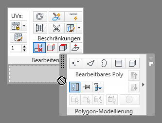

Freies Verschieben und Fixieren der Multifunktionsleiste und ihrer Gruppen

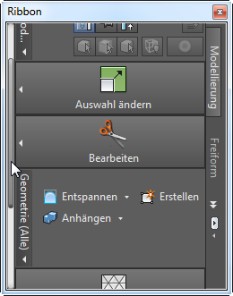

Ändern der Größe der Multifunktionsleiste

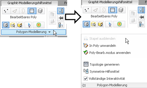

Am unteren Rand oder auf der rechten Seite jeder Gruppe befindet sich die Titelleiste. Wenn Gruppentitel anzeigen deaktiviert ist, tritt eine dünne Leiste an ihre Stelle. Wenn die Titelleiste eine kleine Pfeilspitze enthält, kann sie erweitert werden und zusätzliche Steuerelemente anzeigen. Um die Gruppe zu erweitern, klicken Sie auf den Titel.
Die Gruppenerweiterung bleibt geöffnet, solange der Mauszeiger dort bleibt. Um sie zu schließen, bewegen Sie den Mauszeiger einfach weg.
Links: Klicken Sie auf die Titelleiste der Gruppe ...
Rechts: ... um die Gruppenerweiterung zu öffnen.
Anmerkung: Wenn die Multifunktionsleiste auf die Gruppentitel minimiert ist, werden die Gruppen beim Öffnen vollständig erweitert, sodass eine zusätzliche Erweiterung entfällt.
Tipp: Bei Bedarf können Sie eine Gruppenerweiterung öffnen und gleichzeitig fixieren (siehe unten).

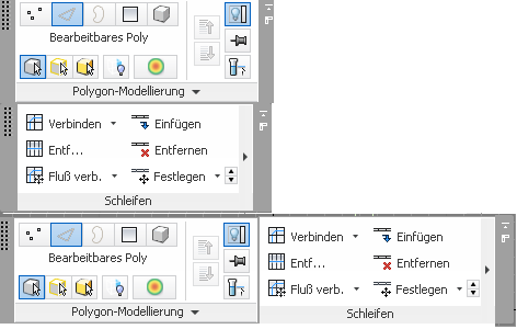

[Gruppenerweiterung fixieren/Fixierung aufheben]
Am linken Ende der Titelleiste einer erweiterten Gruppe befindet sich eine kleine Schaltfläche mit einem Steck-Pin (siehe vorherige Abbildung). Um die Gruppenerweiterung zu fixieren und damit dauerhaft zu öffnen, klicken Sie auf diese Schaltfläche. Um sie schließen zu können, heben Sie die Fixierung auf, indem Sie erneut auf die Schaltfläche klicken.
Anmerkung: Wenn Gruppentitel anzeigen deaktiviert ist, verwandelt sich das Pin-Symbol in einen kleinen Kreis.

Stellt alle Gruppen der Gruppe in der Multifunktionsleiste wieder her. Jede Gruppe kehrt zu der Registerkarte und Position in der Multifunktionsleiste zurück, in der sie sich befand, bevor sie frei verschoben wurde. Nur für frei verschiebbare Gruppen verfügbar.
Ausrichtung wechseln
Ändert das Layout der Palettengruppe von vertikal in horizontal und umgekehrt. Nur für frei verschiebbare Gruppen verfügbar.
Oben: Frei verschiebbare Palettengruppe in vertikaler Ausrichtung
Unten: Frei verschiebbare Palettengruppe in horizontaler Ausrichtung

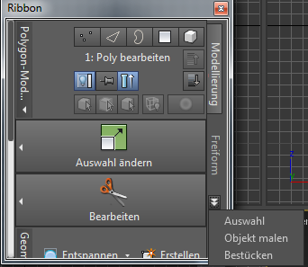

Wenn Sie mit der rechten Maustaste auf die Multifunktionsleiste oder eine frei verschiebbare Palettengruppe klicken, werden verschiedene Befehle und Untermenüs angezeigt, je nach dem Bereich, auf den Sie geklickt haben. Im Folgenden finden Sie eine umfassende Liste der verfügbaren Kontextmenübefehle.
Untermenü "Registerkarten anzeigen"
Aktiviert bzw. deaktiviert die Sichtbarkeit der Registerkarten der Multifunktionsleiste: Grafit-Modellierungshilfsmittel, Freiform und Auswahl sowie Objekt malen.
