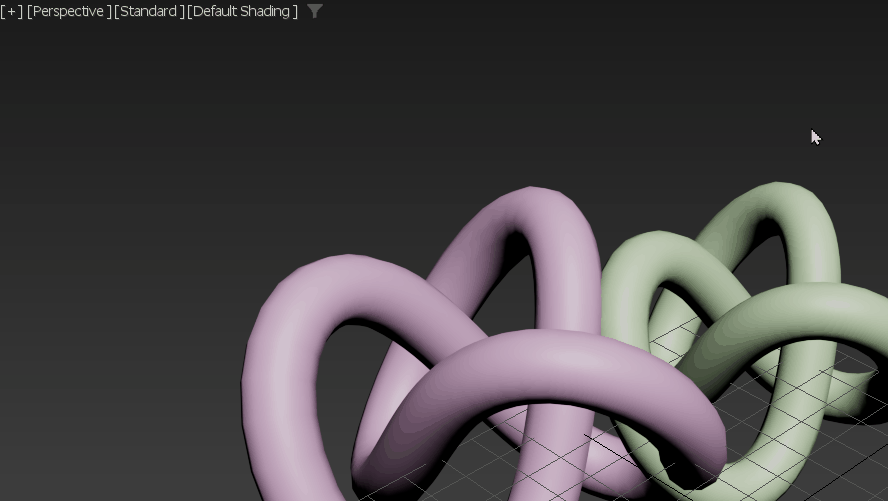

Drücken Sie die Taste X, um ein Dialogfeld an der Position des Mauszeigers zu öffnen.
Mit der Suchleiste von 3ds Max können Sie nach bestimmten Werkzeugen, Funktionen und Einstellungen suchen, ohne durch mehrere Menüs und Optionen navigieren zu müssen. Während der Eingabe wird das Dialogfeld automatisch mit einer Liste ähnlich benannter Aktionen vervollständigt. Wählen Sie die Aktion aus dieser Liste aus, um sie anzuwenden und das Dialogfeld zu schließen.

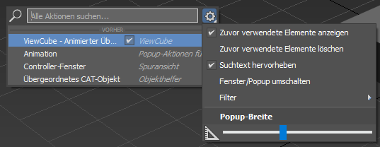

Die Sucheinstellungen
neben dem Suchfeld, um die Sucheinstellungen zu erweitern.
