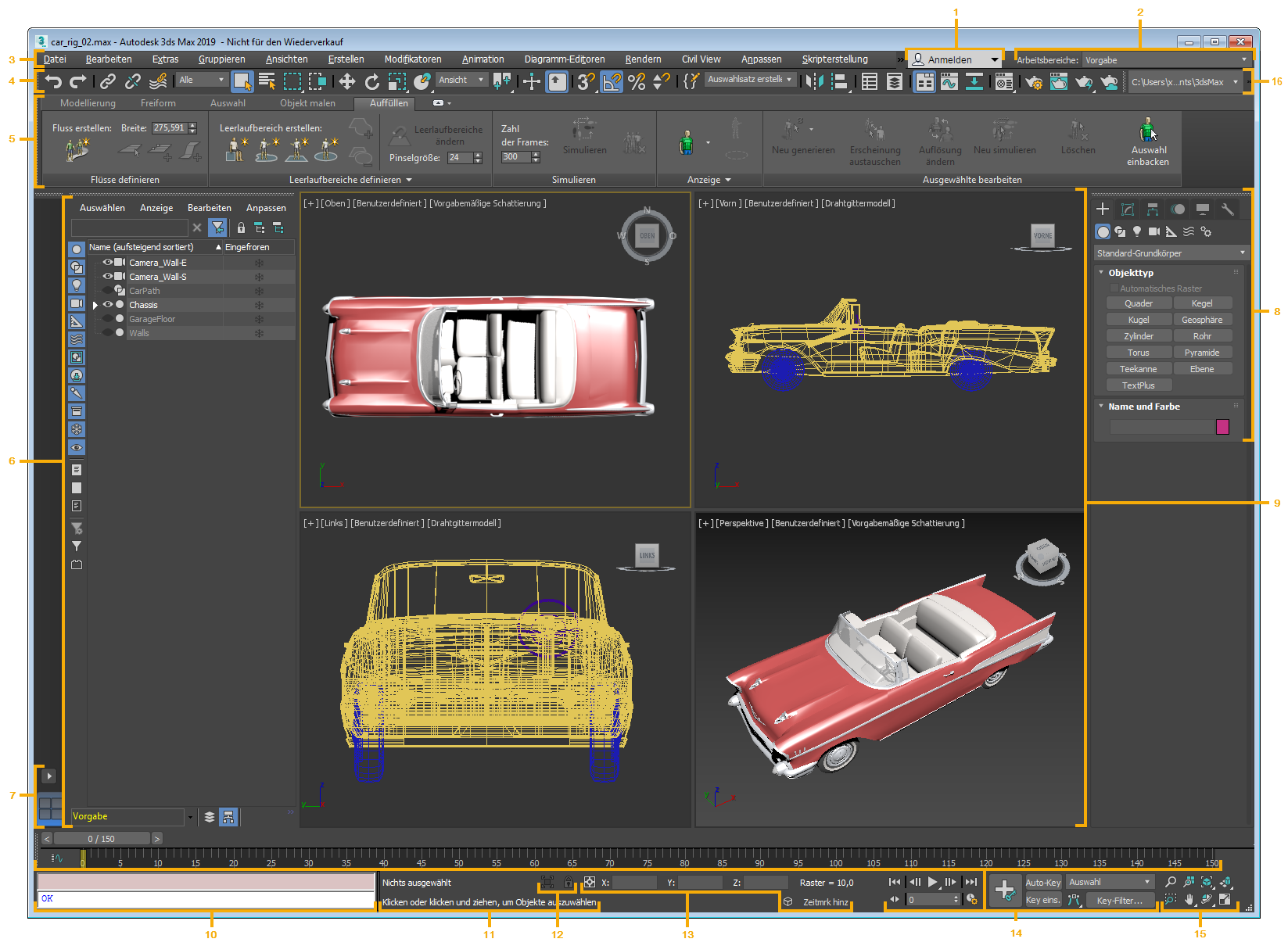

Überblick über die Benutzeroberfläche von 3ds Max
Die Benutzeroberfläche von 3ds Max umfasst Steuerelemente, Statusinformationen und Ansichtsfenster, in denen Sie Ihre Szene bearbeiten und anzeigen können.

  1. Menü Benutzerkonto
  2. Arbeitsbereichsauswahl
  3. Menüleiste
  4. Hauptwerkzeugkasten
  5. Multifunktionsleiste
  6. Szenen-Explorer
  7. Ansichtsfenster-Layouts
  8. Befehlsgruppe
  9. Ansichtsfenster
  10. MAXScript-Mini-Aufzeichnung
  11. Statuszeile und Eingabeaufforderungszeile
  12. Auswahl isolieren ein/aus und Auswahl sperren ein/aus
  13. Koordinatenanzeige
  14. Animation und Zeitsteuerelemente
  15. Steuerelemente zur Navigation in den Ansichtsfenstern
  16. Werkzeugkasten Projekte
