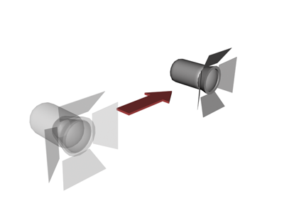

Truck: Licht
"Truck: Licht" bewegt eine Ziel-Lichtquelle und ihr Ziel parallel zur Lichtquellen-Ansicht und freie Lichtquellen in ihrer XY-Ebene.
Licht-Truck
Durch Drücken der Umschalttaste können Sie die Wirkung von "Truck" auf ein Ansichtsfenster auf eine einzelne Achse beschränken. "Truck" wird auf die erste Achse beschränkt, die Sie bei gedrückter Umschalttaste bewegen.
Sie können die Funktion von "Truck" beschleunigen, indem Sie die Strg-Taste gedrückt halten.
