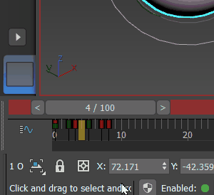

Die Spurleiste zeigt eine Zeitleiste mit Frame-Nummern (bzw. den entsprechenden Anzeigeeinheiten) an. Sie dient als schnelle Alternative zur Spuransicht, um Keys zu verschieben, zu kopieren und zu löschen sowie Key-Eigenschaften zu ändern. Wählen Sie ein Objekt aus, um die dazugehörigen Animations-Keys in der Spurleiste anzuzeigen. In der Spurleiste werden außerdem die Keys für mehrere ausgewählte Objekte angezeigt.
Die Spurleiste kann frei verschoben und fixiert werden, um den Arbeitsbereich individuell anzupassen.
Die Keys werden mit farblicher Kennzeichnung angezeigt, damit Sie leicht erkennen können, welche Art von Key auf einem Frame vorhanden ist. Positions, Rotations und Skalierungs-Keys sind rot, grün bzw. blau, und nicht-Transformations-Keys (z. B. Modifikatorparameter) sind grau. Sie können die Farben im Dialogfeld "Benutzeroberfläche anpassen", was davon abhängt, ob der Key ausgewählt ist oder nicht. Der Frame-Indikator ist eine ähnliche Leiste, die blau angezeigt wird.
Ein Key in der Spurleiste kann für mehrere animierte Parameter der ausgewählten Objekte stehen. An einem bestimmten Frame können gleichzeitig Transformationen, Modifikatoren und animierte Materialparameter mit Keys versehen sein.

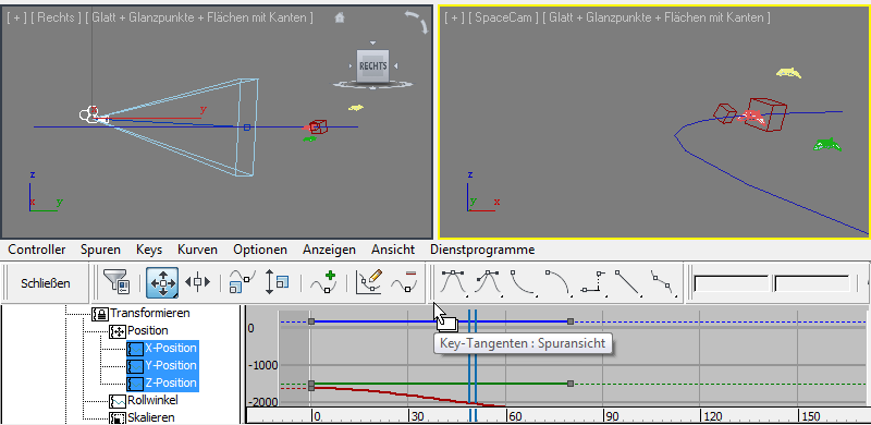

Sie können die Spurleiste erweitern, um Kurven anzuzeigen. Klicken Sie auf die Schaltfläche
(Mini-Kurven-Editor öffnen) am linken Ende der Spurleiste. Zeitschieber und Spurleiste werden durch die Controller- und Key-Fenster und die Spuransicht-Werkzeugkästen ersetzt. Sie können die Größe des Spurleistenfensters anpassen, indem Sie den Rand zwischen der Menüleiste und den Werkzeugkästen mit der Maus verschieben (Nutzen Sie hierzu einen leeren Bereich auf dem Werkzeugkasten).
Spurleiste mit Kurvenanzeige
Öffnen und Schließen des Mini-Kurven-Editors.

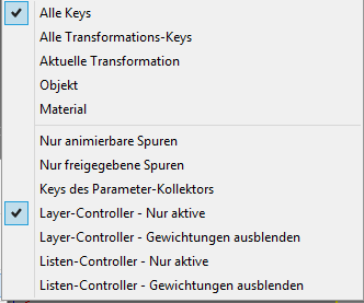

Klicken Sie mit der rechten Maustaste auf die Spurleiste, setzen Sie den Mauszeiger im Menü der Spurleiste auf die Option "Filter", damit das Untermenü "Filter" angezeigt wird, und wählen Sie eine Filtereinstellung aus. Diese Einstellungen bestimmen, welche Keys in der Spurleiste angezeigt werden.
Im oberen Teil des Untermenüs "Filter" können Sie folgende Auswahl treffen:
Im unteren Teil des Untermenüs Filter können Sie folgende Optionen aktivieren bzw. deaktivieren und so eine beliebige Kombination dieser Filtereinstellungen einstellen:
