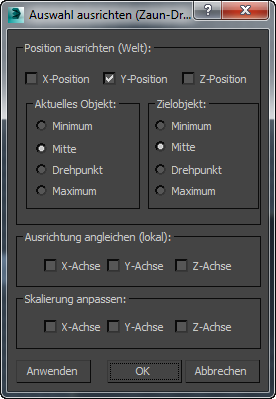

Ausrichten von Objekten entlang einer Achse:
Links: X-Position, Mitte
Rechts oben: Y-Position, Minimum
Rechts unten: Y-Position, Maximum
Nachdem Sie ein Objekt ausgewählt haben, das ausgerichtet werden soll, klicken Sie im Flyout Ausrichten auf "Ausrichten", und wählen Sie dann ein anderes Objekt aus, an dem das erste Objekt ausgerichtet werden soll. Das Dialogfeld "Ausrichten" wird mit dem Namen des Zielobjekts in der Titelleiste angezeigt. Wenn Sie Unterobjekte ausrichten, wird in der Titelleiste des Dialogfelds "Ausrichten" die Beschriftung "Unterobjektauswahl ausrichten" angezeigt.
Sie können die Position und die Ausrichtung des Begrenzungsrahmens des Quellobjekts am Begrenzungsrahmen eines Zielobjekts ausrichten.

  3. Platzieren Sie den Cursor auf dem Zielobjekt, und klicken Sie.
    Das Dialogfeld "Auswahl ausrichten" wird angezeigt. Alle Optionen in diesem Dialogfeld sind vorgabegemäß deaktiviert.
  4. Klicken Sie in den Bereichen Aktuelles Objekt und Zielobjekt auf Minimum, Mitte, Drehpunkt oder Maximum.
    Diese Einstellungen legen fest, wo sich auf dem Objekt die Punkte befinden, die bei der Ausrichtung als Mittelpunkt verwendet werden.
  5. Beginnen Sie mit der Ausrichtung, indem Sie eine beliebige Kombination aus X-Position, Y-Position und Z-Position aktivieren.
    Das Ausgangsobjekt wird in Abhängigkeit vom Zielobjekt entlang der Achsen des Referenzkoordinatensystems verschoben. Durch das Einstellen der drei Achsen werden die Objekte so nahe wie möglich entlang der Achsen verschoben, wobei die Einstellungen für Aktuelles Objekt und Zielobjekt mit einbezogen werden.
  6. Aktivieren Sie im Bereich Ausrichtung angleichen eine beliebige Kombination aus X-Achse, Y-Achse oder Z-Achse.
    Das Ausgangsobjekt wird entsprechend ausgerichtet. Wenn die Objekte bereits die gleiche Ausrichtung haben, hat ein Aktivieren diese Achse keinerlei Wirkung. Sobald zwei Achsen ausgerichtet sind, wird die dritte automatisch ausgerichtet.

Bereich "Position angleichen"
X/Y/Z-Position
Gibt die Achsen für die Ausrichtung an. Durch Aktivierung aller drei Optionen wird die Auswahl an die Position des Zielobjekts verschoben.
Bereiche "Aktuelles Objekt/Zielobjekt"
Gibt an, welche Punkte auf den Begrenzungsrahmen der Objekte für die Ausrichtung verwendet werden. Sie können für das aktuelle und das Zielobjekt verschiedene Punkte auswählen. Sie können zum Beispiel den Drehpunkt des aktuellen Objekts an der Mitte des Zielobjekts ausrichten.
  • Minimum Richtet den Punkt auf dem Begrenzungsrahmen des Objekts mit den niedrigsten X-, Y- und Z-Werten am ausgewählten Punkt des anderen Objekt aus.
  • Mitte Richtet den Mittelpunkt des Objekt-Begrenzungsrahmens am ausgewählten Punkt des anderen Objekts aus.
  • Drehpunkt Richtet den Drehpunkt des Objekt-Begrenzungsrahmens am ausgewählten Punkt des anderen Objekts aus.
  • Maximum Richtet den Punkt auf dem Begrenzungsrahmen des Objekts mit den höchsten X-, Y- und Z-Werten am ausgewählten Punkt des anderen Objekt aus.
Bereich "Ausrichtung angleichen (lokal)"
Mit diesen Optionen können Sie die Orientierung der lokalen Koordinatensysteme der beiden Objekte auf einer beliebigen Kombination von Achsen abstimmen.
Diese Option ist unabhängig von den Einstellungen unter "Position ausrichten". Sie können die Positionseinstellungen ignorieren und die Kontrollkästchen für die Ausrichtung aktivieren, um das aktuelle Objekt so zu drehen, dass es mit der Orientierung des Zielobjekts übereinstimmt.
Bei der Positionsausrichtung werden Weltkoordinaten verwendet, während für die Anpassung der Ausrichtung lokale Koordinaten verwendet werden.
Bereich "Skalierung anpassen"
Verwenden Sie die Optionsfelder X-Achse, Y-Achse und Z-Achse, damit die Skalierungsachsenwerte zwischen den beiden ausgewählten Objekten angepasst werden. Diese Anpassung beeinflusst nur die Skalierungswerte, die im Dialogfeld Transformation eingeben angezeigt würden. Sie bewirkt nicht unbedingt, dass die beiden Objekte gleich groß werden. Wenn keines der Objekte zuvor skaliert wurde, bleibt die Größe unverändert.
