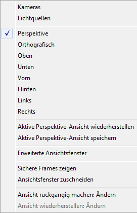

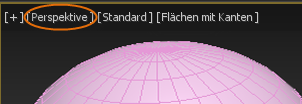

Menü "Ansichtsfenster-Blickpunktbeschriftung"
Verwenden Sie dieses Menü zum Ändern des aktiven Blickpunkts und Aktivieren anderer integrierter Ansichtsfenster-Elemente.
Menü "Blickpunkt"
Anmerkung: Dieses Menü kann angepasst werden. Weitere Informationen finden Sie im Abschnitt Prozeduren weiter unten.
Tipp: Für einen raschen Perspektivenwechsel können Sie auch den ViewCube verwenden.

Blickpunktoptionen
Mit den folgenden Menübefehlen können Sie den aktuellen Blickpunkt im ausgewählten Ansichtsfenster angeben:
  • Perspektive (P)
  • Orthografisch (U)
  • Oben (T)
  • Unten B)
  • Vorn (F)
  • Hinten (ohne vorgegebenen Tastaturbefehl)
  • Links L)
  • Rechts (ohne vorgegebenen Tastaturbefehl)
Tipp: Halten Sie die Taste gedrückt, damit die Ansicht vorübergehend Vorrang vor einem anderen Vorgang erhält.
Aktive Ansicht wiederherstellen
Stellt die aktuell gespeicherte aktive Ansicht wieder her.
Aktive Ansicht speichern
Speichert die aktive Ansicht in einem internen Puffer. Wenn Sie eine Szene nicht in einer Kamera-Ansicht aufgezeichnet haben, können Sie das Aussehen des Ansichtsfensters mit Aktive Ansicht speichern festhalten. Die gespeicherte aktive Ansicht wird zusammen mit der Szenendatei gespeichert.

So richten Sie ein Ansichtsfenster als Kamera-Ansicht ein:
    Dies ist nur möglich, wenn Ihre Szene mindestens ein Kameraobjekt enthält. Alternativ zum Erstellen einer Kamera und gleichzeitigen Festlegen eines Ansichtsfensters können Sie ein Perspektiv-Ansichtsfenster aktivieren und dann Strg+C.
  1. Klicken Sie mit der rechten oder linken Maustaste auf "Ansichtsfenster-Blickpunktbeschriftung".
  2. Wählen Sie unter "Kamera" den Kameranamen aus.
    Dadurch wird dem Ansichtsfenster die Kamera zugewiesen, und der Name der Kamera wird als Blickpunktbeschriftung angezeigt.
    In einem Kamera-Ansichtsfenster sehen Sie Ihre Szene aus dem Blickpunkt dieser Kamera. Wenn Sie die Kamera (bzw. das Ziel) in einem anderen Ansichtsfenster verschieben, können Sie sehen, dass sich die Ansicht entsprechend ändert. Wenn Sie das Blickfeld der Kamera ändern, werden diese Änderungen entsprechend angezeigt.
    Tipp: Sie können auch die Taste C drücken, um ein aktives Ansichtsfenster auf die Ansicht einer vorhandenen Kamera umzuschalten.
