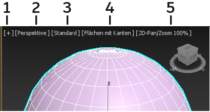

Menüs für Ansichtsfenster
Je nach gewähltem Bildschirmtreiber enthält jedes Ansichtsfenster eine Reihe von bis zu fünf Menüs in der oberen linken Ecke, welche die Anzeige im Ansichtsfenster steuern.
Es sind folgende Menüs verfügbar:
  1. Allgemein
  2. Blickpunkt (POV)
  3. Schattierung
  4. Voreinstellung pro Ansicht (nur in Nitrous-Ansichtsfenstern verfügbar)
  5. 2D-Pan/Zoom (wird nur im 2D-Pan/Zoom-Modus angezeigt)
Klicken Sie mit der rechten oder linken Maustaste auf ein Menü, um dessen spezifische Optionen anzuzeigen.
Tipp: Wenn die Menüleiste der Ansichtsfenster-Beschriftungen deaktiviert wird, können Sie sie durch Aktualisieren des UI-Schemas wiederherstellen. Wählen Sie im Menü Anpassen Benutzerdefiniertes UI-Schema laden, um eine andere CUI-Datei zu laden, und laden Sie dann erneut die ursprüngliche CUI-Datei. Die Beschriftungsleiste wird wieder verfügbar, nachdem Sie das neue oder das ursprüngliche UI-Schema geladen haben.
