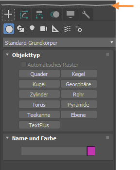

Jedes Element der Benutzeroberfläche, das einen Haltepunkt besitzt, kann frei verschoben und fixiert werden. Der Haltepunkt kann sich auf dem Element oder links davon befinden.
Um ein Element zu verschieben, klicken Sie auf den Haltepunkt und ziehen Sie ihn. Wenn Sie das Element auf dem Bildschirm bewegen, werden die hervorgehobenen Bereiche als gültige Fixierungspositionen angezeigt. Um das Element zu fixieren, ziehen Sie es auf einen markierten Bereich.
