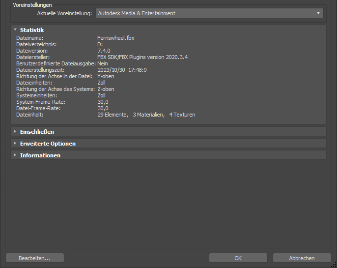

Fenster FBX-Import
Importieren von FBX-Dateien in 3ds Max
In diesem Abschnitt wird beschrieben, wie Sie Dateien mithilfe des 3ds Max-FBX-Plug-Ins importieren:
So importieren Sie eine FBX-Datei:
  1. Starten Sie 3ds Max.
  2. Klicken Sie auf das Menü Datei Importieren, und suchen Sie mithilfe des Dateibrowsers nach der FBX-Datei, die Sie importieren möchten.
  3. Das Fenster "FBX importieren" wird geöffnet. Wählen Sie die gewünschten Importoptionen. Eine Beschreibung der Einstellungen, die Sie verwenden können, finden Sie unter:
