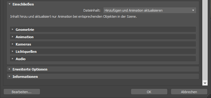

Abschnitt „Einschließen“ des FBX-Importprogramms
Mit dem Bereich „Einschließen“ können Sie wählen, welche Daten und Konvertierungen beim Import aus einer Host-Anwendung auf Ihre Szene angewendet werden sollen.
Im Dropdown-Menü „Dateiinhalt“ können Sie auswählen, wie der Inhalt Ihrer Datei in die Host-Anwendung importiert werden soll. Wählen Sie eine der folgenden drei Optionen aus:
Diese Option fügt den Inhalt der FBX-Datei zur Szene hinzu.
Wenn Elemente in der Host-Anwendung vorhanden sind, werden diese dupliziert. Verwenden Sie diese Option also zum Hinzufügen nicht vorhandener Elemente in der Szene.
Dies ist die Standardeinstellung für die Voreinstellung „Autodesk Architectural (Revit)“.Diese Option fügt neue Inhalte aus der Datei hinzu und aktualisiert die Animation auf die entsprechenden Objekte in der Szene.
Wenn zum Beispiel ein beliebiges Objekt in der FBX-Datei animiert ist und der Objektname identisch mit einem Objekt in der Zielanwendung ist, wird diese Animation ersetzt. Wenn das Objekt mit dem gleichen Namen keine Animation hat, wird die neue Animation hinzugefügt.
Dies ist die Vorgabeoption für die Voreinstellung Autodesk Media & Entertainment.
Diese Option fügt den Inhalt der FBX-Datei zur Szene hinzu, aktualisiert jedoch nur die vorhandene Animation; alle Objekte in der Datei, die sich nicht bereits in der Szene befinden, werden ignoriert.
