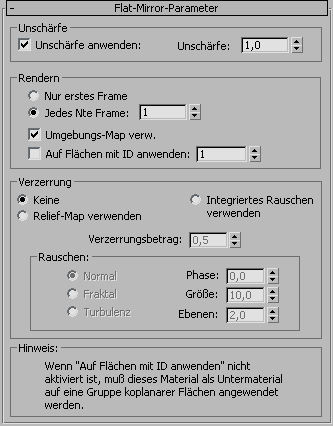

Benutzeroberfläche
		 Bereich "Unschärfe"
- Unschärfe anwenden
-  Aktiviert die Filterung, um Maps verschwimmen zu lassen.
Antialias wird auch auf den Verzerrungseffekt angewendet (falls vorhanden), wenn das Kontrollkästchen "Unschärfe anwenden" aktiviert ist.
- Unschärfe
-  Beeinflusst die Schärfe oder Unschärfe eines generierten Maps auf der Grundlage seiner Entfernung vom Objekt. Je weiter entfernt das Map ist, desto unschärfer wird es dargestellt. Unschärfe wird in erster Linie verwendet, um Alias zu vermeiden. Sie sollten für alle Maps eine geringe Unschärfe anwenden, um Szintillation bzw. den Alias-Effekt zu vermeiden, der auftritt, wenn Pixeldetails mit größerer Entfernung reduziert werden. Vorgabe = 1,0.
Gruppe "Rendern"
- Nur erstes Frame Der Renderer erstellt das automatische Flat Mirror-Map nur beim ersten Frame.
- Jedes Nte Frame Der Renderer erstellt das automatische Flat Mirror-Map basierend auf der mit dem Zahlenauswahlfeld festgelegten Frame-Rate.
- Umgebungs-Map verwenden
-  Wenn dieses Kontrollkästchen deaktiviert ist, werden Umgebungs-Maps beim Rendern von Spiegelungen ignoriert. Wenn Sie Spiegelungen in der Szene verwenden und gegen ein flaches Bildschirm-Umgebungs-Map rotoskopieren, sollten Sie dieses Kontrollkästchen deaktivieren. Ein Bildschirm-Umgebungs-Map existiert im dreidimensionalen Raum nicht wie die anderen Typen von Umgebungs-Maps und wird nicht korrekt gerendert. Vorgabe = Aktiviert.
- Auf Flächen mit ID anwenden
-  Gibt die Material-ID-Nummer an, der die Spiegelung zugewiesen werden soll.
Sie können einem Objekt ein Flat-Mirror-Material zuweisen, ohne es zu einer Komponente eines Multi-/Unterobjekt-Materials machen zu müssen. Dabei besteht die Einschränkung, dass die anderen Flächen auf dem Objekt die nicht gespiegelten Eigenschaften desselben Materials (seine Streufarbe usw.) verwenden können müssen. Benötigen die anderen Flächen völlig andere Materialeigenschaften, dann müssen Sie ein Multi-/Unterobjekt-Material verwenden.
		Wenn Sie zum Beispiel ein Objekt wie etwa einen Quader mit eindeutigen Material-IDs für jede Seite haben, können Sie mit der Option "Auf Flächen mit ID anwenden" die Seite des Quaders festlegen, die die Spiegelreflexion zeigt. Die verbleibenden Seiten des Quaders haben die gleichen Materialeigenschaften, aber ohne die Reflexion.
Bereich "Verzerrung"
Um unregelmäßige Oberflächen zu simulieren, können Sie die Flat-Mirror-Reflexionen verzerren. Verzerrung kann auf einem Relief-Map oder auf Steuerelementen für "Rauschen" basieren, die in Flat-Mirror-Materialien integriert sind.
- Verzerrungsbetrag
-  Stellt die Stärke der Verzerrung für das reflektierte Bild ein. Dies ist der einzige Wert, der sich auf den Verzerrungsbetrag auswirkt. Gleichgültig, wie hoch das Zahlenauswahlfeld "Betrag" des Relief-Maps eingestellt ist oder wie extrem die Einstellungen für das Rauschen sind, wird, wenn dieser Verzerrungsbetrag auf 0 eingestellt ist, keine Verzerrung in der Reflexion selbst angewendet. Dieses Zahlenauswahlfeld ist deaktiviert, wenn "Keine" aktiviert ist.
Bereich "Rauschen"
Die Steuerelemente in diesem Bereich sind nur dann aktiviert, wenn Sie "Integriertes Rauschen verwenden" als aktiven Verzerrungstyp wählen.
- Normal Erzeugt ein einfaches Rauschen. Dies entspricht im Wesentlichen dem Fraktalrauschen mit der Ebeneneinstellung "1". Wenn Sie als Rauschtyp "Normal" eingestellt haben, wird das Zahlenauswahlfeld "Ebenen" deaktiviert (weil "Normal" keine Fraktalfunktion ist).
- Fraktal erzeugt Rauschen mithilfe eines fraktalen Algorithmus. Die Einstellung "Ebenen" bestimmt die Anzahl der Wiederholungen für das fraktale Rauschen.
- Turbulenz erzeugt ein Fraktalrauschen, auf das eine Funktion mit einem absoluten Wert angewendet wird, um Bruchlinien zu erzeugen.
- Phase
-  Steuert die Geschwindigkeit der Animation der Rauschfunktion. Für das Rauschen wird eine 3D-Rauschfunktion verwendet, sodass die ersten beiden Parameter U und V sind und der dritte Parameter die Phase ist.
Sie können diesen Parameter animieren, um den Rauscheffekt zu animieren.
- Größe
-  Stellt die Skalierung der Rauschfunktion ein. Kleinere Werte erzeugen kleinere Rauschmengen.
- Ebenen
-  Gibt an, wie oft der Fraktal- oder Turbulenz-Rauscheffekt (als kontinuierliche Funktion) wiederholt wird.
