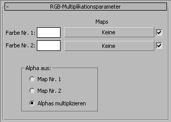

Dieses Map kombiniert zwei Maps durch Multiplikation ihrer RGB-Werte. Für jedes Pixel wird das Rot eines Maps mit dem Rot des zweiten Maps , das Blau mit dem Blau und das Grün mit dem Grün multipliziert.
Wenn die Maps Alpha-Kanäle haben, kann "RGB multiplizieren" den Alpha-Kanal beider Maps oder einen neuen Alpha-Kanal ausgeben, der durch Multiplikation der Alpha-Kanäle der beiden Maps entsteht.
Sie können auch aus einem der Maps eine Volltonfarbe machen, die die andere Map tönt.
