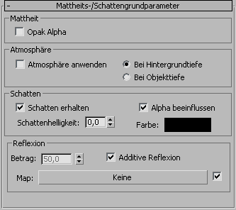

- Deaktivieren Sie im Rollout "Mattheits-/Schattengrundparameter" die Option "Opak Alpha", und aktivieren Sie die Optionen "Schatten erhalten" und "Alpha beeinflussen".

		 Bereich "Mattheit"
- Opaque Alpha
-  Legt fest, ob das Mattheits-Material im Alpha-Kanal erscheint. Wenn Sie dieses Kontrollkästchen deaktivieren, erzeugt das Mattheits-Objekt keinen Alpha-Kanal, und das Bild kann beim Zusammenstellen so verwendet werden, als wären in der Szene keine Mattheits-Objekte enthalten. Vorgabe = Deaktiviert.
Bereich "Atmosphäre"
Mit diesen Optionen wird bestimmt, ob und wie Nebeleffekte auf die Mattheits-Oberflächen angewendet werden.
- Atmosphäre anwenden
-  Der Nebeleffekt für Mattheits-Objekte wird aktiviert bzw. deaktiviert.
Beim Anwenden von Nebel können Sie zwischen zwei unterschiedlichen Methoden wählen. Sie können den Nebel entweder so zuweisen, als befinde sich die betreffende Mattheits-Oberfläche in einem unendlichen Abstand zur Kamera, oder so, als befände sich die Mattheits-Oberfläche genau an dem Punkt des Objekts, auf den Schatten fällt. Mit anderen Worten: Sie können den Nebel zwei- oder dreidimensional auf die Mattheits-Oberfläche anwenden. Durch die folgenden Steuerelemente wird die Anwendung bestimmt:
- Bei Hintergrundtiefe Dies ist die 2D-Methode. Der Scanline-Renderer fügt der Szene Nebel hinzu und rendert dann ihre Schatten. In diesem Fall werden die Schatten nicht durch den Nebel aufgehellt. Wenn die Schatten aufgehellt werden sollen, müssen Sie die Helligkeit der Schatten erhöhen.
- Bei Objekttiefe Dies ist die 3D-Methode. Der Renderer rendert zuerst die Schatten und fügt der Szene dann Nebel hinzu. Weil dadurch die Nebelstärke auf der dreidimensionalen Mattheits-Oberfläche variiert, werden die generierten Mattheits-/Alpha-Kanäle nicht vollkommen in den Hintergrund überblendet. Verwenden Sie die Option "Bei Objekttiefe", wenn das Mattheits-Objekt ein 3D-Objekt in der Szene sein soll, die vom 2D-Hintergrund repräsentiert wird.
Bereich "Schatten"
Durch diesen Bereich wird bestimmt, ob und wie die Mattheits-Oberflächen Schatten erhalten, die auf sie geworfen werden.
- Schatten erhalten
-  Diese Einstellung rendert Schatten auf den Mattheits-Oberflächen. Vorgabe = Aktiviert.
- Alpha beeinflussen
-  Wenn dieses Kontrollkästchen aktiviert ist, werden Schatten, die auf ein Mattheit/Schatten-Material geworfen werden, auf den Alpha-Kanal angewendet. Dadurch können Sie Bitmaps mit Alpha-Kanälen rendern, die Sie später zusammensetzen können. Vorgabe = Aktiviert.
Die Option "Alpha beeinflussen" ist nur verfügbar, wenn "Opak Alpha" (im Bereich "Mattheit") deaktiviert ist.
		Wenn die Option "Alpha beeinflussen" aktiviert ist, wird mit höherer Schattenhelligkeit der Schatten transparenter, wodurch der Hintergrund stärker durchscheinen kann und der Schatten heller erscheint.
- Schattenhelligkeit
-  Legt die Helligkeit des Schattens fest. Bei einem Wert von 0,5 werden die Schatten auf der Mattheits-Oberfläche nicht aufgehellt, bei einem Wert von 1,0 werden die Schatten bis auf die Farbe der Mattheits-Oberfläche aufgehellt, und bei einem Wert von 0,0 werden sie so abgedunkelt, dass die Mattheits-Oberfläche vollständig ausgeblendet wird.
- Farbe
-  Eine Farbauswahl wird angezeigt, in der Sie die Schattenfarbe auswählen können. Vorgabe = Schwarz.
Schattenfarben sind besonders nützlich, wenn Sie mithilfe eines Mattheit/Schatten-Materials die Schatten vor einem Hintergrundbild zusammenstellen, zum Beispiel ein Video. Damit können Sie die Schatten tönen und so an bereits vorhandene Schatten im Bild anpassen.
Bereich "Reflexion"
Mit den Steuerelementen in diesem Bereich legen Sie fest, ob die matten Oberflächen über Reflexionen verfügen können. Sie können Mattheits-Reflexionen mithilfe eines Schatten-Maps erstellen.
Tipp: Durch Mattheits-Reflexionen wird ein Alpha-Kanal nur dann erfolgreich erstellt, wenn sie vor einem schwarzen Hintergrund gerendert werden.
- Betrag
-  Steuert die Stärke der Reflexion. Dieser Prozentwert kann zwischen 0 und 100 liegen. Dieses Steuerelement ist nicht verfügbar, es sei denn, Sie haben ein Map zugewiesen. Vorgabe = 50.
Diesen Parameter können Sie animieren.
- Map
-  Klicken Sie, um ein Reflexions-Map zuzuweisen. Die Reflexion ist unabhängig vom Umgebungs-Map der Szene, es sei denn, Sie wählen ein Reflexions-/Refraktions-Map oder ein Flat Mirror-Map.
