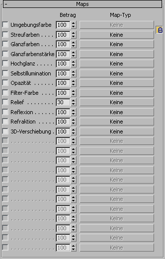

Im Rollout Maps eines Materials können Sie auf Maps zugreifen und diese verschiedenen Komponenten des Materials zuweisen. Außerdem können Sie für jedes Map einen Wert für "Betrag" (relative Stärke) festlegen.
Sie können aus einer großen Auswahl von Map-Typen wählen. Beschreibungen zu diesen Typen und zur Einstellung der jeweiligen Parameter finden Sie unter Map-Typen.
Die Zuweisung des gleichen Maps zu verschiedenen Parametern erweist sich in manchen Fällen als sehr hilfreich. Wenn Sie ein Muster zum Beispiel sowohl als Selbstilluminations-Map als auch als Opazitäts-Map verwenden, können Sie das Muster so darstellen, als würde es leuchten und im Raum schweben. Eine einfache Möglichkeit, um diese auf dem Rollout Maps durchzuführen, besteht darin, ein Map von einer Komponente zu einer anderen zu ziehen, und dann die Methode im angezeigten Dialogfeld auf "Instanz" zu setzen.
Wenn Sie einer Skalarkomponente (beispielsweise "Glanzfarbenstärke", "Hochglanz", "Selbstillumination" oder "Opazität") ein Map zuweisen, wird der Wert der Komponente im Rollout Grundparameter mit dem zugehörigen Map-Betrag im Rollout Maps gemischt.
Wenn z. B. Opazität auf 0 eingestellt ist, wird die Map-Einstellung "Betrag" vollständig von der Opazität gesteuert. Dies bedeutet, dass beim Verringern des Betragwerts die Transparenz der gesamten Oberfläche erhöht wird. Ist die Opazität dagegen auf 100 eingestellt, wird durch Erhöhen des Map-Betrags die Opazität der gesamten Oberfläche erhöht. Durch Anpassen des Schachbrett-Opazitäts-Maps können Sie erreichen, dass die deckenden Bereiche deckend bleiben und die transparenten Bereiche halbtransparent werden.
Andere Skalarkomponenten verhalten sich genauso. Durch Einstellen des Map-Betrags auf 100 wird das gesamte Map angewendet. Durch Einstellen der Stärke auf 0 wird das Map deaktiviert. Zwischenwerte für den Betrag werden mit dem Wert der Skalarkomponente überblendet.

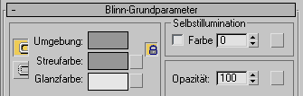

Im Rollout "Grundparameter" wird auf der entsprechenden Schaltfläche der Buchstabe M angezeigt, wenn einer Farbkomponente oder einem Parameter ein Map zugewiesen wurde. Im Rollout Maps wird nach dem Zuweisen eines Maps auf der entsprechenden Schaltfläche der Name des Maps angezeigt.

In diesem Rollout können Sie vielen der Standardparameter ein Map oder einen Shader zuweisen. Sie können auch in dem Rollout, in dem der Parameter zuerst angezeigt wird, Maps und Shader zuweisen: Der wichtigste Nutzen dieses Rollouts besteht darin, dass Sie den Shader eines Parameters mit dem Kontrollkästchen aktivieren bzw. deaktivieren können, ohne das Map zu entfernen.
Das Zahlenauswahlfeld "Betrag" legt fest, wie stark das Map das Material beeinflusst; der Wert wird als Prozentsatz der vollen Intensität angegeben. Zum Beispiel ist ein Streu-Map bei 100 % vollständig undurchsichtig und deckt das Grundmaterial ab. Bei 50 % ist es halbtransparent, und das Grundmaterial (die Streu- und Umgebungsfarbe und andere Farben des Materials ohne Mapping) scheint durch.
