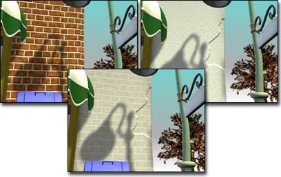

Das Material "Verschmelzen" kombiniert Ziegel und Stuck.

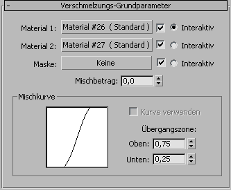

Die Steuerelemente für Verschmelzungsmaterial ähneln den Steuerelementen für Misch-Maps.

Die Parameter für das Untermaterial werden angezeigt. Ein Untermaterial ist vorgabegemäß ein Standardmaterial mit Blinn-Schattierung.
So steuern Sie den Mischbetrag:
Sie können den Mischbetrag auch über ein Map steuern.
Die Ziegel unter dem Stuck werden mit einem Map sichtbar gemacht.

Die Mischung wird durch die Pixelintensität in diesem Misch-Map gesteuert. Wenn die Intensität nahe bei Null liegt, ist eine der Komponentenfarben oder eines der Maps sichtbar. Bei fast vollständiger Intensität ist die andere Komponente sichtbar.
Die Option "Mischbetrag" ist nicht verfügbar, wenn dem Parameter "Maske" ein Map zugewiesen wird. Ist das Kontrollkästchen "Kurve verwenden" deaktiviert, wird das Misch-Map wie angegeben verwendet. Wenn die Option "Kurve verwenden" aktiviert ist, können Sie den Effekt der Verlaufsart für das Masken-Map mithilfe der Mischkurve so verschieben, dass von einem Material mehr und von dem anderen Material weniger sichtbar wird.

Die Mischkurve hat Auswirkungen darauf, wie allmählich oder abrupt der Übergang zwischen den beiden zu überblendenden Farben erfolgt. Die Wirkung auf die Überblendung tritt nur ein, wenn Sie ein Masken-Map zugewiesen haben.
