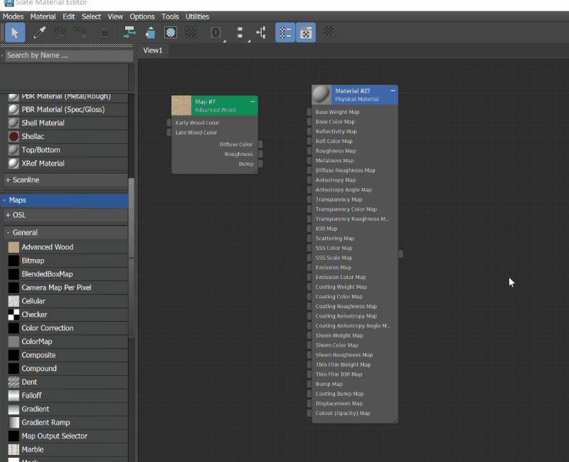

Verbunde sind Knoten, die Unterdiagramme enthalten, die aus anderen Knoten bestehen, möglicherweise einschließlich anderer Verbunde. Sie können verwendet werden, um große Diagramme für eine bessere Lesbarkeit zu organisieren und zu vereinfachen.
 Rendern > Material-Editor > Erweiterter Material-Editor > Allgemein > Verbund
So erstellen Sie einen Verbund in der aktiven Ansicht:
Die ausgewählten Knoten werden in das neue zusammengesetzte Element aufgenommen, und alle vorhandenen Verbindungen werden zu Anschlüssen.
Erstellen eines Verbunds in der aktiven Ansicht.

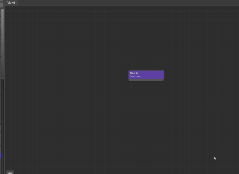

Sie können einen Verbund folgendermaßen bearbeiten:
So verschieben Sie Schlüsselattribute auf die oberste Ebene eines Verbunds:
Anmerkung: Eingangs- und Ausgangsports können beide auf die oberste Ebene eines Verbunds verschoben werden.
Um ein verschobenes Attribut umzubenennen, klicken Sie mit der rechten Maustaste auf das verschobene Attribut innerhalb des Verbunds und wählen Sie "Umbenennen" aus.
Verschieben eines Attributs in einem Verbund
Das Entpacken eines Verbunds ist das Gegenteil zum Erstellen eines Verbunds. Beim Entpacken eines Verbunds wird dessen Inhalt eine Ebene tiefer "ausgepackt". Alle Verbindungen bleiben erhalten. So entpacken Sie einen Verbund:
Sie können einen Verbund zur Wiederverwendung in der Materialbibliothek speichern:
Klicken Sie mit der rechten Maustaste auf den Verbund und wählen Sie "Zu Materialbibliothek hinzufügen" aus.
