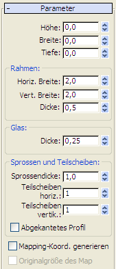

Das festverglaste Fenster ist dauerhaft geschlossen und verfügt daher nicht über das Steuerelement Fenster öffnen. Zusätzlich zu den Standard-Fensterobjektparametern bietet das festverglaste Fenster den Bereich "Sprossen und Teilscheiben" für Einstellungen zum Unterteilen des Fensters.

Legt die Breite (Tiefe) der Sprossen in den Fensterrahmen fest.
Legt die Anzahl der horizontalen Unterteilungen des Fensters fest.
Legt die Anzahl der vertikalen Unterteilungen des Fensters fest.
Fast die Sprossen zwischen den glasierten Paneelen, wie bei einem herkömmlichen Fenster aus Holz. Wenn die Option "Gefastes Profil" deaktiviert ist, weisen die Sprossen ein rechtwinkliges Profil auf.
