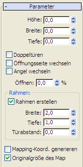

Bestimmt die Gesamthöhe der Türeinheit.
Bestimmt die Gesamtbreite der Türeinheit.
Legt die Tiefe der Türeinheit fest.
Gibt im Fall von Drehflügeltüren den Grad an, den die Tür offen steht. Im Fall von Schiebe- und Falttüren gibt "Offen" den Prozentwert an, den die Tür offen steht.
Dieser Bereich weist Steuerelemente für den Türpfostenrahmen auf. Obwohl Teil des Türobjekts verhält sich der Rahmen wie ein Teil der Mauer. Er bewegt sich nicht, wenn Sie die Tür öffnen oder schließen.
Diese Option wird vorgabemäßig aktiviert, um den Rahmen anzuzeigen. Deaktivieren Sie diese Option, um die Anzeige des Rahmens zu deaktivieren.
Legt die Breite des Rahmens parallel zur Mauer fest. Diese Option ist nur verfügbar, wenn die Option "Rahmen erstellen" aktiviert ist.
Legt die Tiefe des Rahmens durch Projektion von der Mauer fest. Diese Option ist nur verfügbar, wenn die Option "Rahmen erstellen" aktiviert ist.
Legt die Position der Tür im Verhältnis zum Rahmen fest. Bei einem Wert von 0,0 ist die Tür bündig mit einer Zuschneidekante. Beachten Sie, dass es sich hier um einen positiven oder negativen Wert handeln kann. Diese Option ist nur verfügbar, wenn die Option "Rahmen erstellen" aktiviert ist.
Weist der Tür Mapping-Koordinaten zu.
Diese Option steuert die Skalierungsmethode für auf das Objekt angewendete Textur-Mapping-Materialien. Die Skalierungswerte werden von den Einstellungen unter "Originalskalierung verwenden" im Rollout "Koordinaten" des angewendeten Materials festgelegt. Vorgabe = Deaktiviert.

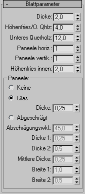

Bietet Steuerelemente, die sich auf die Tür selbst auswirken (im Gegensatz zur Türeinheit, die den Rahmen umfasst). Sie können die Maße der Tür ändern, Paneele hinzufügen und die Maße und Positionierung dieser Paneele anpassen. Die Gesamtanzahl der Paneele für jedes Türelement entspricht der Anzahl der horizontalen Unterteilungen mal der Anzahl der vertikalen Unterteilungen. Drehflügeltüren weisen ein einzelnes Türelement auf, solange es sich nicht um Doppeltüren handelt. Falttüren weisen zwei Türelemente auf, oder auch vier, falls es sich um Doppeltüren handelt. Schiebetüren bestehen aus zwei Türelementen.
Hiermit wird die Dicke der Tür eingestellt.
Hiermit wird die Breite des Paneelenrahmens oben und an den Seiten eingestellt. Diese Einstellung ist nur sichtbar, wenn die Tür mit Paneelen ausgestattet ist.
Hiermit wird die Breite des Paneelenrahmens am Türsockel festgelegt. Diese Einstellung ist nur sichtbar, wenn die Tür mit Paneelen ausgestattet ist.
Legt die Anzahl der Paneelenunterteilungen entlang der horizontalen Achse fest.
Legt die Anzahl der Paneelenunterteilungen entlang der vertikalen Achse fest.
Legt die Breite der Trennungen zwischen den Paneelen fest.
Legt fest, wie Paneele in der Tür erstellt werden.
Die Tür weist keine Paneele auf.
Erstellt Glaspaneele ohne Abschrägung.
Hiermit wird die Dicke der Glaspaneele eingestellt.
Wählen Sie diese Option für abgeschrägte Paneele.
Die verbleibenden Zahlenauswahlfelder wirken sich auf die Abschrägung der Paneele aus.
Legt den Winkel der Abschrägung zwischen der Außenfläche der Tür und der Paneelenfläche fest.
Hiermit wird die äußere Dicke der Paneele eingestellt.
Hiermit wird die Dicke am Anfang der Abschrägung eingestellt.
Legt die Dicke des inneren Teils der Paneele fest.
Legt die Breite am Anfang der Abschrägung fest.
Hiermit wird die Breite am inneren Teil der Paneele eingestellt.
