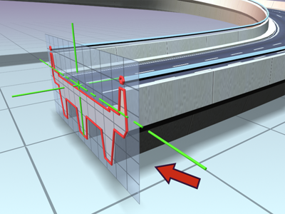

Straße ohne Schaukeln extrudiert

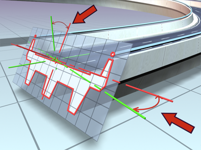

Straße mit Schaukeln extrudiert. "Schaukel" beeinflusst die Drehung der Kontur um die X- und Y-Achse im Verhältnis zum Pfad.
