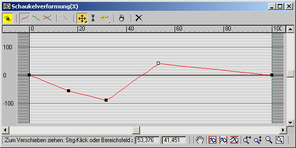

Die Verformungsdialogfelder für Skalierung, Verdrehung, Schaukel, Abschrägung und Einpassen besitzen das gleiche grundlegende Layout.
Die Schaltflächen im Werkzeugkasten und im Eingabeaufforderungsbereich des Dialogfelds verfügen über folgende Funktionen:
Eine Verformungskurve beginnt als gerade Linie, die einen konstanten Wert verwendet. Um aufwendigere Kurven zu erzeugen, fügen Sie Steuerpunkte ein und ändern Sie ihre Eigenschaften.
Wählen Sie die Schaltflächen in der Mitte des Werkzeugkastens des Verformungs-Dialogfelds, um die Steuerpunkte der Verformungskurve einzufügen und zu ändern (siehe hierzu den Abschnitt "Benutzeroberfläche" weiter unten).
Steuerpunkte auf einer Verformungskurve können je nach Typ Kurven oder scharfe Ecken erzeugen. Um einen Steuerpunkt zu ändern, klicken Sie mit der rechten Maustaste auf den Steuerpunkt und wählen den neuen Typ aus dem Kontextmenü.

Der Teil des Ansichtsfensters, in dem die Verformungskurven angezeigt werden, wird als Verformungsraster bezeichnet. Auf diesem Raster wird der Wert der Verformung entlang der Pfadlänge aufgezeichnet.
Hauptbestandteile des Rasters:
Der hell gefärbte Bereich des Rasters definiert die Begrenzungen für den ersten und letzten Scheitelpunkt des Pfads. Auf jedem Rand liegt ein Ende der Verformungskurve. Das Ende der Verformungskurve kann nicht über diesen Rand hinaus verschoben werden.
Geben die Verformungswerte auf der vertikalen Skala an. In der folgenden Tabelle werden die einzelnen Typen von Verformungskurven und die Bedeutung der Verformungswerte aufgeführt.

Die breite horizontale Linie bei 0 stellt den Verformungswert am Extrusionspfad dar.
Geben die Ebenen des Pfads an. Welche Ebenen angezeigt werden, hängt von der Einstellung der Funktion "Adaptive Pfadschritte" im Rollout "Hautextrusions-Parameter" ab.
Wenn "Adaptive Pfadschritte" aktiviert ist, werden die Ebenen an allen Pfadscheitelpunkten und Kontur-Positionen angezeigt.
Wenn "Adaptive Pfadschritte" deaktiviert ist, werden die Ebenen nur an den Pfadscheitelpunkten angezeigt.
Mißt die Länge des Pfads. Die Werte auf dem Lineal geben den Prozentwert entlang des Pfads an. Sie können das Pfadlineal im Verformungs-Dialogfeld senkrecht ziehen.
Im Verformungs-Dialogfeld werden eine oder zwei Kurven angezeigt, die auf den Einstellungen für den Verformungstyp und die Kurvenanzeige basieren. Die Kurven sind nach Achsen farbcodiert:
Eine Verformung entlang der lokalen X-Achse der Kontur wird rot dargestellt. Eine Verformung entlang der lokalen Y-Achse einer Kontur wird grün dargestellt.
Unten im Verformungs-Dialogfeld befinden sich zwei Bearbeitungsfelder. Wenn ein einzelner Steuerpunkt ausgewählt ist, zeigen diese Felder die Pfadposition und den Verformungsgrad des Steuerpunkts an.
Das linke Feld zeigt die Position des Steuerpunkts auf dem Extrusionspfad als Prozentwert der gesamten Pfadlänge an.
Das rechte Feld zeigt den Verformungswert des Steuerpunkts an.
