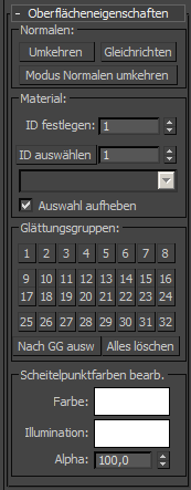

Diese Steuerelemente ermöglichen das Arbeiten mit Patch-Normalen, Material-IDs, Glättungsgruppen und Scheitelpunktfarben.
Wendet die Richtung der Oberflächennormalen der ausgewählten Patches in die entgegengesetzte Richtung.
Kehrt die Normalen eines Objekts so um, dass alle in die gleiche Richtung zeigen, üblicherweise nach außen. Damit können für die Patches eines Objekts geeignete Ausrichtungen eingestellt werden, um sichtbare Löcher in der Objektoberfläche zu beseitigen.
Kehrt die Normalen aller Patches um, auf die Sie klicken. Zum Beenden klicken Sie erneut auf diese Schaltfläche oder drücken die rechte Maustaste an einer beliebigen Stelle der 3ds Max-Benutzeroberfläche.
Mit diesen Steuerelementen können Sie Multi-/Unterobjekt-Materialien mit Patches verwenden.
Weist ausgewählten Patches eine bestimmte Material-ID zu, die im Zusammenhang mit Multi-/Unterobjekt-Materialien und anderen Anwendungen benötigt wird. Verwenden Sie das Zahlenauswahlfeld, oder geben Sie die Nummer über die Tastatur ein. Es sind insgesamt 65.535 IDs verfügbar.
Wählt Patches oder Elemente aus, die der im benachbarten ID-Feld angegebenen Material-ID entsprechen. Geben Sie durch Eingabe oder über das Zahlenauswahlfeld eine ID an, und klicken Sie danach auf die Schaltfläche "ID auswählen".
In dieser Dropdown-Liste werden die Namen von Untermaterialien angezeigt, wenn einem Objekt ein Multi-/Unterobjekt-Material zugewiesen ist. Klicken Sie auf den Dropdown-Pfeil, und wählen Sie ein Untermaterial aus der Liste aus. Die diesem Material zugewiesenen Patches oder Elemente werden ausgewählt. Wenn einem Objekt kein Multi-/Unterobjekt-Material zugewiesen ist, ist die Namensliste nicht verfügbar. Die Namensliste ist auch dann deaktiviert, wenn mehrere Objekte ausgewählt wurden, auf die ein Modifikator "Patch bearbeiten", "Spline bearbeiten" oder "Netz bearbeiten" angewendet wurde.
Wenn diese Option aktiviert ist, wird durch Auswählen einer neuen ID oder eines neuen Materialnamens die Auswahl aller zuvor ausgewählten Patches oder Elemente aufgehoben. Wenn diese Option deaktiviert ist, ist die Auswahl kumulativ, d. h. beim Auswählen neuer IDs oder Untermaterialnamen werden diese zu einem vorhandenen Auswahlsatz von Patches oder Elementen hinzugefügt. Vorgabe = Aktiviert.
Verwenden Sie diese Steuerelemente, um ausgewählte Patches verschiedenen Glättungsgruppen zuzuweisen und Patches nach Glättungsgruppe auszuwählen.
Um Patches einer oder mehreren Glättungsgruppen zuzuweisen, wählen Sie die Patches aus und klicken anschließend auf die Nummer(n) der Glättungsgruppe(n).
Blendet ein Dialogfeld ein, das die derzeitigen Glättungsgruppen anzeigt. Sie können eine Gruppe auswählen, indem Sie auf die Schaltfläche mit der entsprechenden Nummer und danach auf "OK" klicken.
Entfernt alle eingestellten Glättungsgruppenzuweisungen ausgewählter Patches.
Mit diesen Steuerelementen können Sie die Farbwerte, Illuminationsfarbwerte (Schattierung) und Alpha-Werte (Transparenz) von Scheitelpunkten auf dem bzw. den ausgewählten Patches zuweisen.
Klicken Sie auf das Farbmuster, um die Farbe von Scheitelpunkten auf dem bzw. den ausgewählten Patches zu ändern.
Klicken Sie auf das Farbmuster, um die Illuminationsfarbe von Scheitelpunkten auf dem bzw. den ausgewählten Patches zu ändern. Dadurch können Sie die Farbe von Schatten ändern, ohne die Scheitelpunktfarben zu ändern.
Damit können Sie Scheitelpunkten auf dem bzw. den ausgewählten Patches einen Alpha-Wert (Transparenz) zuweisen.
Der Wert des Zahlenauswahlfeldes ist ein Prozentwert, wobei 0 vollkommener Transparenz und 100 vollkommener Opazität entspricht.
