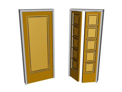

Die Drehflügeltür ist nur auf einer Seite aufgehängt. Sie können aus der Tür auch eine Doppeltür machen, mit zwei Türelementen, von denen jedes an seiner äußeren Kante aufgehängt ist.
Drehflügeltüren mit einem und zwei Türelementen
