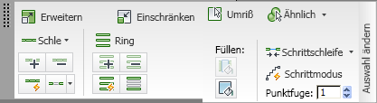

Gruppe "Auswahl ändern"
Die Gruppe "Auswahl ändern" bietet Hilfsmittel für das allgemeine Erweitern und Reduzieren von Unterobjektauswahlen sowie im Hinblick auf Schleifen und Ringe.
Benutzeroberfläche
Gruppe "Auswahl ändern" in minimierter Multifunktionsleiste
Gruppe "Auswahl ändern" in maximierter Multifunktionsleiste mit Erweiterung
Frei verschiebbare Gruppe "Auswahl ändern" mit Erweiterung

Anmerkung: Wenn die Multifunktionsleiste maximiert oder die Gruppe Auswahl ändern frei verschiebbar ist, werden in der Erweiterung der Gruppe Auswahl ändern die folgenden Steuerelemente angezeigt.
