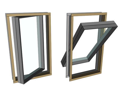

Das Schwenkfenster besteht nur aus einem Fensterrahmen, das in der Mitte der Seite des Fensterrahmens aufgehängt ist. Es kann entweder vertikal oder horizontal geschwenkt werden.
Schwenkfenster

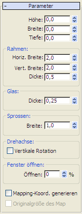

In jedem Thema zu den einzelnen Fenstern werden ihre einmaligen Steuerelemente und ihr einmaliges Verhalten beschrieben. Die meisten Fensterparameter gelten für alle Fenstertypen; siehe Fenster.
Legt die Breite der Sprossen im Fensterrahmen fest.
Ändert die Drehachse von horizontal zu vertikal.
Gibt den Prozentwert an, mit dem das Fenster geöffnet ist. Dieser Parameter kann animiert werden.
