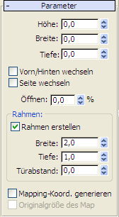

Ändert, welches Element vorne ist, verglichen mit der Vorgabe.
Macht das aktuelle Schiebeelement zum festen Element und umgekehrt.
