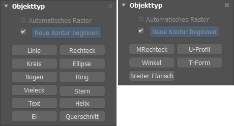

Eine Kontur kann entweder aus einem Spline bestehen, oder es handelt sich um eine zusammengesetzte Kontur, die mehrere Splines enthält. Mit der Schaltfläche "Neue Kontur beginnen" und dem zugehörigen Kontrollkästchen im Rollout "Objekttyp" steuern Sie, wie viele Splines eine Kontur enthält.
Mit dem Kontrollkästchen neben der Schaltfläche "Neue Kontur beginnen" wird bestimmt, wann neue Konturen erstellt werden. Wenn die Option aktiviert ist, erstellt 3ds Max für jeden Spline, den Sie erstellen, eine neue Kontur. Wenn die Option nicht aktiviert ist, werden die Splines der aktuellen Kontur hinzugefügt, bis Sie auf die Schaltfläche "Neue Kontur beginnen" klicken.
Bestimmen den Typ der zu erstellenden Kontur.

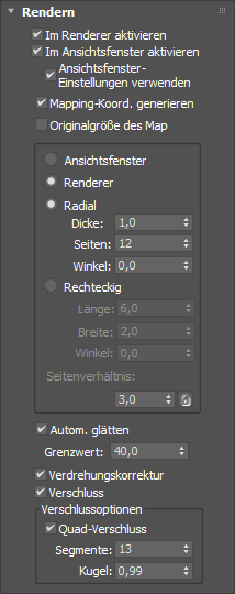

Sie können die Form der Renderfähigkeit in den Ansichtsfenstern und Renderausgaben aktivieren und deaktivieren, Querschnitteinstellungen festlegen und Mapping-Koordinaten anwenden.
Sie können die Renderparameter (beispielsweise die Anzahl der Seiten) animieren, die Einstellungen des Ansichtsfensters jedoch nicht.
Außerdem haben Sie die Möglichkeit, das angezeigte Netz in ein Netzobjekt umzuwandeln. Dies kann mithilfe des Modifikators "Netz bearbeiten" oder durch Umwandeln eines bearbeitbaren Netzes oder Poly-Objekts erfolgen. Wenn die Option Im Ansichtsfenster aktivieren beim Konvertieren deaktiviert ist, werden geschlossene Konturen "ausgefüllt", und offene Konturen enthalten lediglich Scheitelpunkte, keine Kanten oder Flächen. Wenn die Option "Im Ansichtsfenster aktivieren" beim Konvertieren jedoch aktiviert ist, werden die Ansichtsfenstereinstellungen für diese Netzkonvertierung verwendet. Dies ermöglicht eine höhere Flexibilität, und es ist sichergestellt, dass immer das in den Ansichtsfenstern angezeigte Netz umgewandelt wird.
Wenn diese Option aktiviert ist, wird die Kontur als 3D-Netz gerendert, wobei die Renderer-Parameter auf "Radial" oder "Rechteckig" gesetzt sind.
Wenn diese Option aktiviert ist, wird die Kontur im Ansichtsfenster als 3D-Netz angezeigt, wobei die Renderer-Parameter auf "Radial" oder "Rechteckig" gesetzt sind.
Mit dieser Option können Sie verschiedene Renderparameter einstellen und das mit den Einstellungen für "Ansichtsfenster" generierte Netz anzeigen. Diese Option ist nur verfügbar, wenn die Option "Im Ansichtsfenster aktivieren" ausgewählt ist.
Aktivieren Sie diese Option, um Mapping-Koordinaten zuzuweisen. Vorgabe = Deaktiviert.
3ds Max generiert die Mapping-Koordinaten in der U- und V-Dimension. Die U-Koordinate wird einmal um den Spline, während die V-Koordinate einmal entlang der Spline-Länge projiziert wird. Die Kachelung wird über die Kachelparameter im angewendeten Material bewirkt. Weitere Informationen finden Sie unter Mapping-Koordinaten.
Diese Option steuert die Skalierungsmethode für auf das Objekt angewendete Textur-Mapping-Materialien. Die Skalierungswerte werden von den Einstellungen unter "Originalskalierung verwenden" im Rollout "Koordinaten" des angewendeten Materials festgelegt. Vorgabe = Deaktiviert.
Aktivieren Sie diese Option, um die Parameter "Radial" oder "Rechteckig" festzulegen, die bei der Anzeige der Kontur im Ansichtsfenster angewendet werden sollen. Dazu muss die Option "Im Ansichtsfenster aktivieren" und "Ansichtsfenster-Einstellungen verwenden" gewählt sein.
Diese Option ist nur verfügbar, wenn die Optionen "Im Ansichtsfenster aktivieren" und "Ansichtsfenster-Einstellungen verwenden" aktiviert sind.
Aktivieren Sie diese Option, um die Parameter "Radial" oder "Rechteckig" festzulegen, die bei der Anzeige der Kontur im Ansichtsfenster angewendet werden sollen. Diese Einstellungen werden auch für das Ansichtsfenster-Rendering verwendet, wenn die Option "Im Ansichtsfenster aktivieren" ausgewählt, "Ansichtsfenster-Einstellungen verwenden" aber deaktiviert ist.
Rendert die Form mit einem runden Querschnitt.
Der Durchmesser des gerenderten Spline-Netzes. Vorgabe = 1,0. Bereich = 0,0 bis 100.000.000,0.
Splines, die bei einer Dicke von 1,0 bzw. 5,0 gerendert wurden
Die Anzahl der Seiten (Facetten) des gerenderten Spline-Netzes. So erhalten Sie z. B. beim Wert 4 einen quadratischen Querschnitt.
Die Rotationsposition des gerenderten Querschnitts. So können Sie mit dieser Option z. B. bei Spline-Netzen mit quadratischen Querschnitten dafür sorgen, dass eine flache Seite nach unten zeigt.
Zeigt die Kontur des Spline-Netzes als Rechteck an.
Die Größe des Querschnitts entlang der lokalen Y-Achse.
Die Größe des Querschnitts entlang der lokalen X-Achse.
Das Verhältnis von Breite und Länge. Durch Anpassen des Seitenverhältnisses wird automatisch die Länge geändert, um das angegebene Seitenverhältnis in Bezug auf den Wert für die Breite zu ermitteln.
Wenn "Sperren" aktiviert ist, ist die Einstellung "Seitenverhältnis" nicht verfügbar und beim Anpassen der Breite oder Länge ändert sich der andere Wert automatisch, damit das Seitenverhältnis erhalten bleibt.
Wenn diese Option aktiviert ist, wird der gerenderte Spline mithilfe des Grenzwerts automatisch geglättet (siehe unten).
Der Winkel (in Grad), anhand dessen bestimmt wird, ob eine Glättung erfolgt. Je zwei nebeneinanderliegende Spline-Segmente, die einen kleineren Winkel bilden als im Grenzwert eingestellt, werden derselben Glättungsgruppe zugeordnet.
Die Endverschlüsse von renderfähigen Splines verwenden jetzt dieselbe Material-ID wie der Rest des Splines.
Wenn einem renderfähigen Spline ein Multi-/Unterobjekt-Material zugewiesen ist, wird durch Ändern der Material-ID eines Segments auch die ID des mit ihm verbundenen Veschlusses geändert. Um dieses Verhalten zu nutzen, ändern Sie den Parameter FesteMaterialIDFürRenderfähigenEndverschlussVerwenden im Abschnitt Formen der Datei 3dsMax.ini (C:\Benutzer\<Benutzername>\AppData\Local\Autodesk\3dsMax\<Jahr> - 64bit\<Sprache>) in FesteMaterialIDFürRenderfähigenEndverschlussVerwenden=0 und starten Sie 3ds Max neu.
