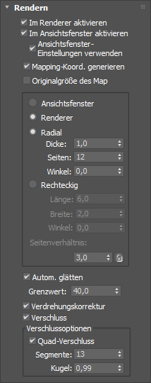

Wenn Sie eine Kontur zum Erstellen eines Objekts durch Extrudieren oder eine andere Methode verwenden, wird die Kontur zu einem renderfähigen 3D-Objekt. Alternativ können Sie Konturen auch rendern, ohne sie zuvor in 3D-Objekte umzuwandeln. Führen Sie die folgenden Schritte aus, um eine Kontur zu rendern:
Wenn die Option "Im Renderer aktivieren" aktiviert ist, wird die Kontur mit einem kreisförmigen oder rechteckigen Querschnitt gerendert. Beim Generieren der Mapping-Koordinaten erfolgt ein einfaches U-Mapping um den Durchmesser und ein einfaches V-Mapping an der Länge.
3ds Max bietet bessere Möglichkeiten der Einflussnahme auf renderfähige Konturobjekte. Außerdem können Ansichtsfenster, einschließlich der Drahtgittermodell-Ansichtsfenster, nun auch die Geometrie der renderfähigen Konturen anzeigen. Sie können für das Ansichtsfenster verschiedene Rendereinstellungen oder dieselben wie für den Renderer verwenden.
Mit der Einstellung "Schritte" wird die Anzahl der Querschnitte im renderfähigen Konturobjekt geändert.
Beachten Sie Folgendes:
Schalter "Im Renderer aktivieren" aktiviert sein.
