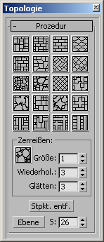

Mit den Topologiehilfsmitteln können Sie die Netzunterteilung eines Objekts in prozedural generierte Muster vornehmen. Sie können ein Topologiemuster auf eine ganze Oberfläche oder einen ausgewählten Abschnitt anwenden.
Die verschiedenen Topologiehilfsmittel werden im Folgenden beschrieben. Die Beschreibungen der Hilfsmittel schlägt nur vor, wie Sie die Hilfsmittel einsetzen können. Sie können mehrere Hilfsmittel kombinieren, um neue Muster zu erstellen. Experimentieren Sie mit den Hilfsmitteln, um verschiedene Muster zu erstellen. Eine mögliche Vorgehensweise wäre die Erstellung eines beliebigen Topologiemusters und das anschließende Extrudieren oder Abschrägen verschiedener Teile, um eine Struktur zu formen.
Darüber hinaus können allen Hilfsmitteln CUI-Aktionselemente aus der Kategorie "Poly-Hilfsmittel" zugewiesen werden, wie es in den folgenden Beschreibungen angegeben ist.
Generiert eine wandartige Topologie mit Ziegeln verschiedener Größe.
CUI-Aktion: Topologie: Wand
Generiert eine kachelartige Topologie.
CUI-Aktion: Topologie: Kacheln
Generiert eine Ziegeltopologie.
CUI-Aktion: Topologie: Ziegel
Generiert eine bienenkorbartige Topologie.
CUI-Aktion: Topologie: Bienenkorb
Funktioniert wie "Kacheln" (siehe oben), nur dass die resultierenden Kacheln mehr nach dem Zufallsprinzip generiert werden.
CUI-Aktion: Topologie: Kacheln2
Generiert eine Mosaiktopologie mit zufälligen Ziegeln verschiedener Größen.
CUI-Aktion: Topologie: Mosaik
Funktioniert wie "Kacheln" (siehe oben), nur dass das Muster in Querrichtung generiert wird.
CUI-Aktion: Topologie: Boden
Funktioniert wie "Wand" (siehe oben), nur dass das Muster in Querrichtung generiert wird.
CUI-Aktion: Topologie: Boden2
Generiert eine hautartige Topologie mit runden Patches.
CUI-Aktion: Topologie: Haut
Generiert Löcher in der Topologie.
Wenn Sie Alt drücken, erhalten Sie ein ungleichmäßigeres und weniger rundes Ergebnis, da die Scheitelpunkte entfernt werden, von denen nur zwei Kanten ausgehen.
CUI-Aktion: Topologie: Holer
Ändert die Kantenausrichtung in ein normales Diagonalmuster.
CUI-Aktion: Topologie: Kantenausrichtung
Vereinfacht die Topologie, indem zufällige Teile entfernt werden, bestimmte Kantenbereiche jedoch intakt bleiben.
CUI-Aktion: Topologie: Vereinfachen
Generiert eine ungeordnete Topologie mit zufällig geformten Patches.
CUI-Aktion: Topologie: Chaos
Generiert eine kachelartige Topologie, die aus überwiegend größeren Quadern besteht.
CUI-Aktion: Topologie: Fours
Generiert eine zufällige geglättete Sterntopologie.
CUI-Aktion: Topologie: Sterne
Generiert eine Topologie mit Kreuzen.
CUI-Aktion: Topologie: Kreuz
Generiert eine plankenartige Topologie mit Planken verschiedener Größen.
CUI-Aktion: Topologie: Planken
Ähnlich wie "Planken" (siehe oben), nur mit breiteren Planken.
CUI-Aktion: Topologie: Planken2
Generiert eine Topologie mit großen Kreuzen aus Planken.
CUI-Aktion: Topologie: Planken3
Ähnlich wie "Planken" (siehe oben), nur mit längeren Planken.
CUI-Aktion: Topologie: Planken4
Generiert Löcher in der Topologie, die durch Polygonreihen voneinander getrennt sind.
Die drei numerischen Einstellungen für "Zerreißen" gelten nur bis zur Anwendung des Hilfsmittels.
CUI-Aktion: Topologie: Zerreißen
Entfernt alle Scheitelpunkte im Netz, von denen zwei Kanten ausgehen.
CUI-Aktion: Topologie: Scheitelpunkte entfernen
Erstellt ein Ebenenobjekt und wandelt es für Schnelltests der verschiedenen Hilfsmittel in das Format "Bearbeitbares Poly" um. Der Wert des Parameters "S" bestimmt die Anzahl der Segmente in der Ebene.
