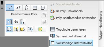

Die Gruppe "Polygon-Modellierung" enthält Hilfsmittel, mit denen Sie die Unterobjektebenen wechseln, im Modifikatorstapel navigieren, Objekte in den Typ "Bearbeitbares Poly" und "Poly bearbeiten" umwandeln usw.
Dies ist die vielleicht meistgenutzte Gruppe. Daher sollten Sie sie frei verschiebbar von der Funktionsleiste verwenden (an der Gruppenbeschriftung aus der Funktionsleiste ziehen) und den Rest der Funktionsleiste minimieren, um so viel Platz auf dem Bildschirm wie möglich zu erhalten.

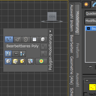

Empfohlene Einrichtung: Die Multifunktionsleiste ist fixiert und minimiert, während die Gruppe Polygon-Modellierung frei verschiebbar ist.
Gruppe "Polygon-Modellierung" in minimierter Multifunktionsleiste
Gruppe "Polygon-Modellierung" in maximierter Polygon-Modellierung mit Erweiterung
Frei verschiebbare Gruppe "Polygon-Modellierung" mit Erweiterung

Wie Alles ausblenden: Blendet den gesamten Stapel des ausgewählten Objekts aus und zeigt ein bearbeitbares Objekt an, das alle Auswirkungen der ausgeblendeten Modifikatoren auf das Basisobjekt beibehält. Weitere Informationen finden Sie unter Ausblenden des Stapels.
Sie können die Grafit-Modellierungshilfsmittel für ein Objekt, das sich aus dem Ausblenden des Stapels ergibt, nur verwenden, wenn es sich um ein bearbeitbares Poly handelt.
Wandelt das Objekt in das bearbeitbare Polyformat um und wechselt in den Änderungsmodus.
Dabei handelt es sich um die schnellste Methode, um ein Objekt mit dem Grafit-Modellierungshilfsmittel zu bearbeiten.
Wendet den Modifikator "Poly bearbeiten" auf das Objekt an und wechselt in den Modifikatormodus.
Öffnet das Dialogfeld Topologie mit Hilfsmitteln zur Anpassung der geometrischen Darstellung des Objekts.
Öffnet das Dialogfeld "Symmetrie-Hilfsmittel" mit Steuerelementen, die Modelle symmetrisch anpassen.
Wenn diese Option aktiviert ist (Vorgabe), aktualisiert 3ds Max die Ansichtsfenster in Echtzeit, wenn Sie mit der Maus das Hilfsmittel manipulieren oder eine numerische Einstellung ändern. Wenn für die Hilfsmittel "Ausschneiden" und "Schnellschnitt" die Option "Vollständige Interaktivität" deaktiviert ist, ist nur die Gummibandlinie sichtbar, bis Sie auf etwas klicken. Auch bei den numerischen Einstellungen in Caddys ist das Endergebnis nur sichtbar, wenn Sie die Maustaste nach dem Ändern der Einstellung loslassen.
Der Status von "Vollständige Interaktivität" wirkt sich nicht auf das Ändern einer numerischen Einstellung über die Tastatur aus. Unabhängig vom Status wird die Einstellung nur wirksam, wenn Sie das Feld durch Betätigen der Tabulator- oder Eingabetaste oder durch Klicken auf ein anderes Steuerelement im Dialogfeld verlassen.
