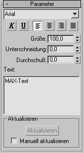

Wenn Sie Text erstellt haben, können Sie mithilfe der folgenden Parameter Änderungen vornehmen:
Wählen Sie aus einer Liste alle verfügbaren Schriftarten eine Schriftart aus. Zu den verfügbaren Schriftarten gehören:
Schaltet die Kursivschrift ein oder aus.
Schaltet die Unterstreichung ein oder aus.
Mit dieser Schaltfläche richten Sie Text am linken Rand des Begrenzungsrahmens aus.
Mit dieser Schaltfläche richten Sie Text in der Mitte des Begrenzungsrahmens aus.
Mit dieser Schaltfläche richten Sie Text am rechten Rand des Begrenzungsrahmens aus.
Mit dieser Schaltfläche verändern Sie die Abstände in den Textzeilen so, dass die Zeilen auf beiden Seiten bündig mit dem Begrenzungsrahmen abschließen.
Bestimmt die Texthöhe anhand der Meßmethode, die durch die aktive Schriftart definiert wird. Wenn Sie zum ersten Mal Text eingeben, beträgt die Vorgabegröße 100 Einheiten.
Bestimmt die Unterschneidung (den Abstand zwischen Buchstaben).
Bestimmt den Durchschuss (den Abstand zwischen Linien). Diese Einstellung wirkt sich nur dann aus, wenn das Konturobjekt mehrere Textzeilen umfasst.
Gestattet die Eingabe mehrerer Textzeilen. Drücken Sie nach jeder Textzeile die Eingabetaste, um mit der nächsten Zeile zu beginnen. Beachten Sie dabei Folgendes:
Mit diesen Optionen können Sie eine manuelle Aktualisierung für das Textobjekt festlegen, wenn es für eine automatische Aktualisierung zu komplex ist.
Klicken Sie auf diese Schaltfläche, um den Text im Ansichtsfenster anhand der aktuellen Einstellungen im Bearbeitungsfeld zu aktualisieren. Diese Schaltfläche ist nur dann verfügbar, wenn die Option "Manuell aktualisieren" aktiviert ist.
Wenn Sie dieses Kontrollkästchen markiert haben, wird der Text, den Sie im Bearbeitungsfenster eingeben, erst dann im Ansichtsfenster angezeigt, wenn Sie auf die Schaltfläche "Aktualisieren" klicken.
