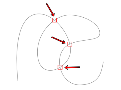

Bei der Konturüberprüfung markierte Schnittpunkte
Klicken Sie auf diese Option und anschließend auf die Kontur, die geprüft werden soll. Sie können nur Konturen und Kurven auswählen, die auf Splines oder NURBS basieren. Die vom Dienstprogramm gefundenen Schnittpunkte werden mit roten Rahmen gekennzeichnet. Der Text unter der Schaltfläche gibt an, ob Schnittpunkte auftreten.
