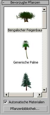

 Schaltfläche "Pflanzenbibliothek", um das Dialogfeld "Palette konfigurieren" anzuzeigen.
		  Mit diesem Rollout können Sie den Namen des Pflanzenobjekts, die Farbe und das Vorgabematerial festlegen. Weitere Informationen finden Sie unter Objektname und Drahtgitterfarbe.
Wenn im Rollout "Bevorzugte Pflanzen"
 "Automatische Materialien" aktiviert ist, wird jeder Pflanze ihr eigenes Vorgabematerial zugewiesen. Weitere Informationen finden Sie unter Rollout "Bevorzugte Pflanzen".
In der Palette werden die Pflanzen angezeigt, die derzeit aus der Pflanzenbibliothek geladen sind. Es gibt drei verschiedene Möglichkeiten, Pflanzen der Szene hinzuzufügen:
Weist der Pflanze ein Vorgabe-Multi-/Unterobjekt-Material zu.
Zum Ändern des Vorgabematerials können Sie das Hilfsmittel Material-Editor
 (Material aus Objekt auswählen) verwenden. Weitere Informationen finden Sie unter Material aus Objekt auswählen (erweitert) oder Material aus Objekt auswählen (Pipette) (kompakt). Nachdem Sie das Material ausgewählt haben, können Sie mit dem Material-Editor Untermaterialien erneut zuweisen, ihre Einstellungen ändern usw.
Wenn Sie die Option Automatische Materialien deaktivieren, weist 3ds Max dem Objekt kein Material mehr zu.
Zeigt das Dialogfeld "Palette konfigurieren" an. Mit diesem Fenster können Sie Informationen zu den verfügbaren Pflanzen anzeigen, einschließlich ihrer Namen, ob sie sich in der Palette befinden, ihren wissenschaftlichen Namen, ihre Sorten, Beschreibungen und die ungefähre Anzahl Flächen pro Objekt. Sie können der Palette auch Pflanzen hinzufügen oder aus ihr Pflanzen entfernen und die Palette löschen, wodurch alle Pflanzen aus der Palette entfernt werden.

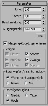

Steuert die ungefähre Höhe der Pflanze. 3ds Max wendet einen zufälligen Rauschfaktor auf die Höhe aller Pflanzen an. Deshalb entspricht die tatsächliche Höhe einer Pflanze, wie in den Ansichtsfenstern gemessen, nicht notwendigerweise der Einstellung des Parameters Höhe.
Steuert die Anzahl der Blätter und Blüten einer Pflanze. Ein Wert von 1 zeigt eine Pflanze mit all ihren Blättern und Blüten an, ein Wert von 0,5 mit der Hälfte ihrer Blätter und Blüten und 0 ohne Blätter oder Blüten.
Zwei Bäume mit unterschiedlichen Laubwerksdichten
Wird nur auf Pflanzen mit Zweigen angewendet. Entfernt Zweige, die unter einer unsichtbaren Ebene parallel zur Konstruktionsebene liegen. Mit einem Wert von 0 findet keine Beschneidung statt, mit einem Wert von 0,5 wird die Pflanze auf einer Ebene auf halber Höhe der Konstruktionsebene beschnitten, und mit einem Wert von 1 wird alles beschnitten, was an der Pflanze zu beschneiden möglich ist. Was 3ds Max von der Pflanze beschneidet, richtet sich nach dem Pflanzentyp. Der Stamm wird nie beschnitten.
Drei Baumpaare mit unterschiedlichen Beschneidungswerten
Zeigt eine zufällige Variation der aktuellen Pflanze an. 3ds Max zeigt den Wert für Ausgangszahl im numerischen Feld neben der Schaltfläche an.
Ein Wert zwischen 0 und 16,777,215, der die möglichen Variationen der Zweig- und Blattplatzierung darstellt sowie die Form und den Winkel des Stamms der aktuellen Pflanze.
Weist der Pflanze Mapping-Koordinaten zu. Vorgabe = Aktiviert.
Steuert die Anzeige von Blättern, Obst, Blumen, Baumstämmen, Zweigen und Wurzeln von Pflanzen. Die verfügbaren Optionen richten sich nach der ausgewählten Pflanzensorte. Wenn eine Pflanze keine Früchte trägt, wird diese Option in 3ds Max automatisch deaktiviert. Durch das Deaktivieren von Optionen wird die Anzahl der angezeigten Scheitelpunkte und Flächen reduziert.
In 3ds Max ist der Baumwipfel einer Pflanze eine Hülle, die die äußeren Teile der Pflanze bedeckt, wie die Blätter oder die Spitzen von Zweigen und den Baumstamm. Der Begriff stammt von "Waldbaumwipfel" ab. Verwenden Sie angemessene Parameter, wenn Sie viele Pflanzen erstellen und die Anzeigeleistung optimieren möchten.
Da diese Einstellung nur für die Darstellung der Pflanze im Anzeigefenster gilt, hat sie keinerlei Auswirkung darauf, wie 3ds Max die Pflanze rendert. Informationen darüber, wie 3ds Max die Pflanze rendert, finden Sie unter Detailgenauigkeit.
Steuert, wie 3ds Max die Pflanze rendert. Informationen darüber, wie 3ds Max die Pflanze in den Ansichtsfenstern anzeigt, finden Sie unter Baumwipfel-Ansichtsmodus.
