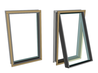

Das Kippfenster besteht aus einem oder mehr Fensterrahmen, die oben aufgehängt sind.

Legt die Breite (Tiefe) der Sprossen in den Fensterrahmen fest.
Legt die Anzahl der Sprossen im Fenster fest. Wenn Sie mehr als eine Sprosse verwenden, wird jede an ihrer oberen Kante aufgehängt. Bereich = 1 bis 10.
Gibt den Prozentwert der Fensteröffnung an. Dieser Parameter kann animiert werden.
