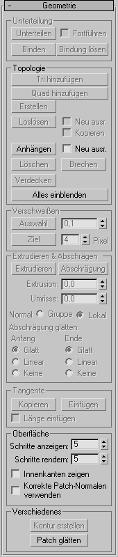

Eine detaillierte Beschreibung dieser Steuerelemente finden Sie unter Rollout Geometrie (Patch ).
