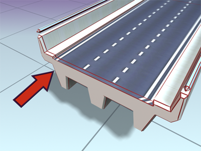

Viele real existierende Objekte sind an den Kanten abgeschrägt. Da es aufwendig und teuer ist, eine perfekte Kante zu erstellen, werden viele Objekte mit abgerundeten oder abgeflachten Kanten hergestellt. Mithilfe der Abschrägungsverformung können Sie diesen Effekt simulieren.
Straße mit abgeschrägten Rändern
