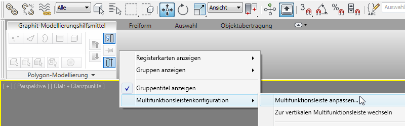

Das Dialogfeld "Multifunktionsleiste anpassen" bietet eine Vielzahl von Hilfsmitteln zur Änderung der Multifunktionsleiste und zum Erstellen neuer Elemente der Benutzeroberfläche, damit sie genau Ihrem Arbeitsablauf entsprechen. Dieses zweiteilige Verfahren zeigt einige Techniken, die dabei nützlich sein können.
"Multifunktionsleiste anpassen".
Das Dialogfeld "Multifunktionsleiste anpassen" wird geöffnet.

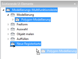

Als Nächstes erstellen Sie eine vollständig neue Multifunktionsleisten-Registerkarte und füllen sie mit einer Gruppe.
Wenn Sie die Maus über die Liste "Existierende UI-Elemente" bewegen, zeigt ein Pfeil an, wo das Element, das Sie ziehen, abgelegt wird, wenn Sie die Maustaste loslassen. Wenn Sie ein paar Sekunden über einem erweiterbaren Element anhalten, wird dessen Hierarchie erweitert, sodass Sie das gezogene Element innerhalb der Hierarchie sehen können. In diesem Fall ist dies nicht erwünscht. Stellen Sie also sicher, dass Sie die Maustaste loslassen, bevor die Hierarchie "Objekt malen" erweitert wird. Wenn sie erweitert wird, lassen Sie die Maustaste los (wahrscheinlich wird nichts hinzugefügt). Schließen Sie die Hierarchie, und versuchen Sie es erneut.
Ein neues Element namens "Neue Registerkarte" wird am Ende der Liste angezeigt. Ein Register mit demselben Namen wird auch der Multifunktionsleiste hinzugefügt.

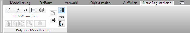

Die Eigenschaft "Titel" ist als "Neue Registerkarte" definiert. Das ist der Standardname für neue Registerkarten.
Die neue Registerkarte der Multifunktionsleiste heißt jetzt "Meine Registerkarte".
Eine Kopie des Gruppenelements "Polygon-Modellierung" wird als untergeordnetes Objekt des Eintrags "Meine Registerkarte" angezeigt. Sie können die Kopie überprüfen, indem Sie in der Multifunktionsleiste auf die Registerkarte "Meine Registerkarte" klicken. Sie haben gerade Ihre Registerkarte gefüllt.

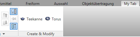

Der Befehl "Teekanne" erscheint in der Liste und in der neuen Gruppe in der Multifunktionsleiste. Der Name "Teekanne" erscheint in der Liste, jedoch nicht in der Multifunktionsleiste. Das Standardsymbol erscheint jedoch an beiden Stellen. Wenn Sie möchten, können Sie das Bild mithilfe der Eigenschaft "Symbol" ändern. Dieses Verfahren enthält dazu jedoch keine Details.
Jetzt steht der Name "Teekanne" neben dem Symbol. Die Multifunktionsleiste wurde erweitert, um Symbol und Beschriftung darstellen zu können.
Die beiden Schaltflächen stehen nebeneinander in der Gruppe, die passend erweitert wird. Doch was, wenn Sie sie vertikal anordnen möchten?

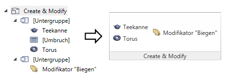

Als Nächstes fügen Sie einen Modifikator hinzu, den Sie auf ein beliebiges Objekt anwenden können.
Jetzt umfasst Ihre Gruppe "Erstellen & Ändern" eine Liste von drei Elementen: zwei Objekte und einen Modifikator. Dies stellt ein Designproblem dar, weil Objekte und Modifikatoren sich funktional unterscheiden. Es ist am besten, sie in der Benutzeroberfläche zu trennen, auch wenn Sie sich in derselben Gruppe befinden. Eine Möglichkeit, dies zu erreichen, ist mithilfe des Untergruppensteuerelements, mit dem Sie parallele Abschnitte in einer Gruppe erstellen können.
Wenn die zweite Untergruppe als untergeordnetes Objekt der ersten erscheint (d. h. eingerückt), ziehen Sie sie nach links, um sie auf dieselbe Hierarchieebene wie das andere Gruppenelement zu verschieben.
Die Objekte werden auf der linken Seite angezeigt, während der Modifikator auf der rechten Seite steht.

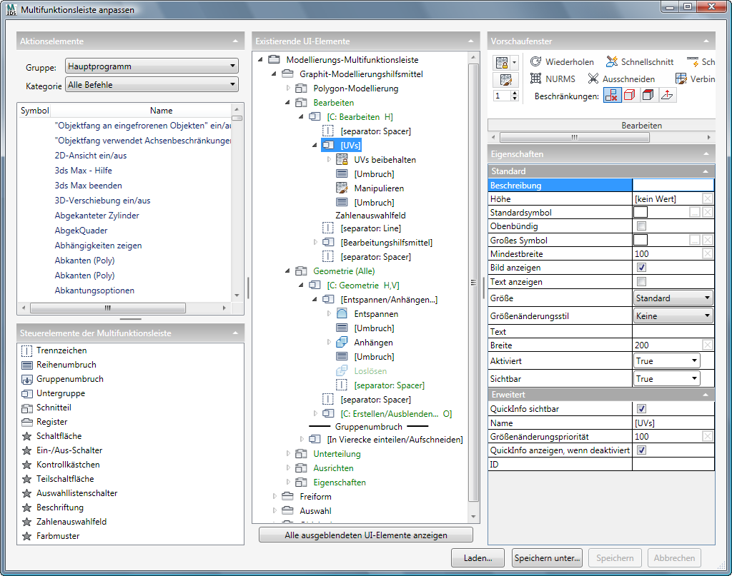

Das Dialogfeld "Multifunktionsleiste anpassen" funktioniert wie die meisten anderen Dialogfelder. Um seine Größe zu ändern, ziehen Sie eine Ecke oder Seite, und zum Verschieben ziehen Sie die Titelleiste. Um einen Abschnitt zu erweitern oder auszublenden, klicken Sie auf das Dreieck am rechten Ende seiner Kopfzeile. Um die Proportionen zwischen Abschnitten zu verändern, ziehen Sie die vertikale oder horizontale Trennlinie. Auch wenn die rechte Spalte Abschnitte enthält, hat doch das Vorschaufenster eine feste Größe, sodass die einzige Möglichkeit, dem Abschnitt "Eigenschaften" mehr vertikalen Platz zu verschaffen, das Ausblenden des Vorschaufensters ist.
Die Benutzeroberfläche des Dialogfelds umfasst fünf Hauptbereiche sowie mehrere Schaltflächen. Dieser Abschnitt beschreibt die Bereiche und bietet, falls notwendig, Verknüpfungen zu Abschnitten mit näheren Erläuterung.
Dieser Abschnitt führt alle 3ds Max-Funktionen auf, die Sie als Steuerelemente auf der Multifunktionsleiste zuweisen können, und liefert die meisten Funktionen, die auch im Dialogfeld Benutzeroberfläche anpassen enthalten sind.
Um der Multifunktionsleiste einen Befehl hinzuzufügen, wählen Sie zuerst seine Gruppe und Kategorie aus den Listen "Gruppe" und "Kategorie", suchen ihn dann in der Liste "Aktion" und ziehen ihn an die gewünschte Position in der Hierarchie "Existierende UI-Elemente" in der Mitte des Dialogfelds "Multifunktionsleiste anpassen".
Wenn Sie auf diese Weise einen Befehl zur Multifunktionsleiste hinzufügen, wird eine Schaltfläche erstellt. Das Verhalten dieser Schaltfläche hängt von der Art ab, wie der Befehl in der Software definiert ist. Beispielsweise bleibt die Schaltfläche für einen geometrischen Grundkörper wie Quader aktiviert, wenn Sie auf diese Schaltfläche klicken, sodass Sie mehrere Quader hintereinander erstellen können. Andererseits aktiviert eine Schaltfläche für einen Modifikator nur momentan und wendet den Modifikator auf das ausgewählte Objekt an.
Listet alle Elemente der Benutzeroberfläche auf (unabhängig von spezifischen Befehlen), die Sie der Multifunktionsleiste hinzufügen können. Detaillierte Informationen finden Sie unter Steuerelemente der Multifunktionsleiste.
Eine Strukturansicht bzw. hierarchische Liste der Multifunktionsleisten-Benutzeroberfläche. Um einen Zweig der Struktur zu erweitern oder auszublenden, klicken Sie auf den Pfeil neben dem übergeordneten Element. Der Pfeil für einen kollabierten Zweig wird als grauer, nach rechts zeigender Umriss dargestellt. Bei einem erweiterten Zweig ist der Pfeil schwarz und zeigt nach unten rechts.
Wenn Sie mit der rechten Maustaste auf ein ausblendbares Element in der Liste klicken, z. B. auf eine Gruppe oder Untergruppe, wird ein Menü angezeigt, in dem Sie alles ausblenden oder alles erweitern können. Dies bezieht sich auf das Element und seine untergeordneten Elemente.
Wenn Sie mit der rechten Maustaste auf eine Registerkarte klicken, können Sie die Registerkarte mit einem weiteren Menübefehl Exportieren als XAML-Datei speichern. Der Standardordner für diese Datei ist UI\Ribbon\Extensions im Programminstallationsverzeichnis. Wenn Sie diese Datei für einen anderen Benutzer bereitstellen, der sie in das gleiche Verzeichnis auf seinem PC kopiert, wird sie ohne Auswirkungen auf den Rest der Multifunktionsleiste automatisch in der Multifunktionsleiste seiner Version von 3ds Max installiert.
Gemäß Voreinstellung enthält die Liste nur Elemente, die in der Multifunktionsleiste aktiv sind. Zum Beispiel: Wenn kein Objekt ausgewählt ist, enthält der Zweig "Grafit-Modellierungshilfsmittel" nur die Gruppe "Polygon-Modellierung". Wenn jedoch ein Objekt des Typs "Bearbeitbares Poly" ausgewählt ist, wird eine Reihe zusätzlicher Elemente in diesem Zweig angezeigt.
Sie können auch den gesamten Multifunktionsleisteninhalt anzeigen, unabhängig vom aktuellen Programmstatus. Dazu aktivieren Sie die Option "Alle ausgeblendeten UI-Elemente anzeigen" in der Liste "Existierende UI-Elemente". In der Regel werden Sie diese Option jedoch deaktiviert lassen.
Wenn der Name eines Elements grün ist, wurde seine Eigenschaft "Verfügbar" oder "Sichtbar" auf "Bedingt" gesetzt. Weitere Informationen finden Sie im Dialogfeld "Bedingungen".
Zeigt die Gruppe des markierten Elements in der Liste "Existierende UI-Elemente", einschließlich des Gruppennamens. Wenn eine Registerkarte in der Liste markiert ist, ist keine Vorschau verfügbar.
Das Vorschaufenster ist in beschränktem Maße interaktiv: Klicken auf ein Element in der Liste "Existierende UI-Elemente" zeigt dessen Eigenschaften im Abschnitt "Eigenschaften". In ähnlicher Weise wird durch das Klicken auf ein Element in der Liste "Existierende UI-Elemente" dessen visuelle Darstellung im Vorschaufenster markiert. Auch wird, wenn Sie mit der Maus über ein Vorschauelement fahren, die QuickInfo angezeigt (sofern verfügbar). Das Vorschaufenster unterstützt jedoch nicht das Ändern von Einstellungen oder das Öffnen von Dropdown-Listen.
Zeigt die verfügbaren Einstellungen für das markierte Element in der Liste "Existierende UI-Elemente".
Die Einstellungen "Eigenschaften" erklären sich mit QuickInfos im Dialogfeld "Multifunktionsleiste anpassen" selbst. Deshalb werden sie hier nicht ausführlich beschrieben. Doch hier einige allgemeine Hinweise:
