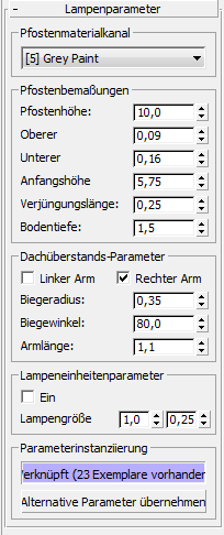

Enthält Steuerelemente für Lampensäulenobjekte.
Im Allgemeinen gilt: Wenn Sie den Objektplatzierungsstil-Editor verwenden, um eine Reihe von parametrischen Objekten in einem einzigen SOS-Element zu platzieren, werden die Objekte als Instanzen verknüpft. Dies bedeutet, dass sich das Ändern von einem der folgenden Parameter auf alle Objekte im Auswahlsatz auswirkt. Wie Sie die Verknüpfung dieser Instanzen aufheben, erfahren Sie im Thema Parameterinstanziierung.
- Pfostenmaterialkanal
- Als Vorgabe verwenden die parametrischen Lampensäulen von Civil View das CivilViewObjects-Material. In dieser Liste können Sie wählen, welcher Materialkanal in diesem Material verwendet werden soll, um die Oberfläche der Säule selbst darzustellen.
Bereich Pfostenbemaßungen
- Pfostenhöhe
- Die Höhe des Lampensäulenobjekts.
- Oberer Durchmesser / Unterer Durchmesser
- Der Rohrdurchmesser des Pfostens über und unter dem verjüngten Bereich.
- Anfangshöhe Verjüngung / Verjüngungslänge
- Die Position und Höhe des verjüngten Teils der Säule.
- Bodentiefe
- Die Tiefe des Lampensäulenobjekts unter dem Bodenniveau.
Anmerkung: Zur besseren Übersichtlichkeit wird dieser Teil des Objekts nicht in Wireframe-Ansichtsfenstern angezeigt.
Bereich "Dachüberstands-Parameter"
- Linker Arm / Rechter Arm
- Wenn diese Option aktiviert ist, erscheint der entsprechende Arm der Lampensäule.
Sie können eine parametrisches Lampensäule von Einzelarm auf Doppelarm und umgekehrt ändern.
- Biegeradius
- Der Rohrbiegeradius zwischen dem Mast und den Arm der Lampensäule.
- Biegungswinkel
- Der Winkel der Biegung zwischen dem Mast und den Arm der Lampensäule.
- Armlänge
- Die Länge der Lampensäulenarme.
Bereich "Lampeneinheitenparameter"
- Lampe ein
- Wenn diese Option aktiviert ist, erscheint die Lampe leuchtend. Es wird allerdings kein Licht geworfen, sondern die Lichtquelle verwendet die Selbstillumination, um heller zu erscheinen.
- Lampengröße (X/Y)
- Legen Sie die Breite und Länge der Lampeneinheiten am Ende der Lampensäulenarme fest.
Bereich "Parameterinstanziierung"
Ermöglicht die gemeinsame Nutzung oder Instanziierung von Objekten desselben Basistyps.
Weitere Informationen finden Sie unter Parameterinstanziierung.
